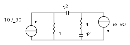

Mi sono trovato a dover risolvere il seguente circuito
L'esercizio chiedeva di trovare corrente nel ramo contenente il condensatore e il resistore, ddp e potenza relative.
Il metodo che ho utilizzato è stato quello di sovrapposizione degli effetti, che mi permetteva di suddividere "agevolmente" le correnti generate (10, angolo pi/6 a sx; 8, angolo pi/2 a dx).
Tuttavia ho qualche dubbio sul mio risultato numerico... e dato che martedì ho esame volevo conferma e del risultato e del metodo migliore da usare per un esercizio di questo tipo.

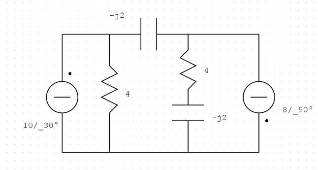

alternativamente userei il metodo di Maxwell (delle correnti di maglia)!
BTW se lo riposti in formato FidocadJ sarebbe utile :wink:

1) il disegno è abbastanza brutto
2) qui devi usare FidocadJ per gli schemi di quel genere. E' facile da imparare ed è utlissimo in quanto chiunque può partire dalla schema postato per le modifiche
3)Per dirti se ciò che hai calcolato è giusto, devi far vedere i calcoli che hai eseguito
4)Per scrivere le formule devi usare LaTeX
5)La sovrapposizione degli effetti va bene. Un altro metodo è Thevenin. Ma c'è di più: potresti usare il teorema di Renzo.

admin ha scritto:1) il disegno è abbastanza brutto

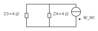

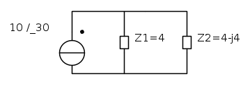

3) Primo semicircuito
Secondo semicircuito:
Queste sono le formule che ho ottenuto risolvendo i due sistemini. Isx e Idx sono le correnti generate.
I_{2} = \frac{Z_{1}I_{sx}}{Z_{1}+Z_{2}}
I_{4} = \frac{Z_{3}I_{dx}}{Z_{3}+Z_{4}}

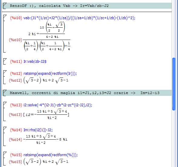

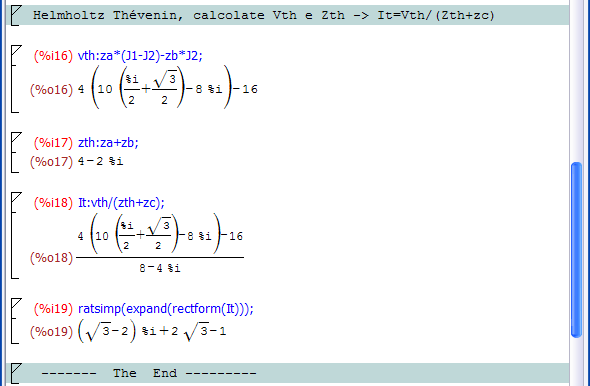

Messaggioda Foto UtenteRenzoDF » 10 set 2010, 18:17

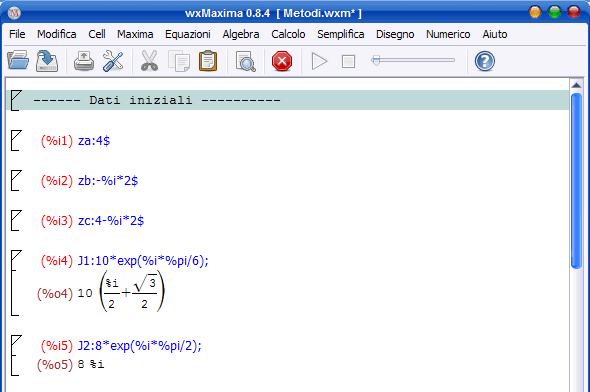

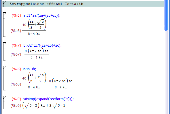

Esclusivamente per Layer :mrgreen: (che le sta provando tutte) risolviamo con wxMaxima
... forza Layer :!: ... non mollare :!: =D>
