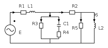

Salve a tutti, scusate se vi rompo con questi esercizi, che magari a molti di voi faranno ridere per la loro facilità, ma che a me fanno "torcere in corpo" (come si dice dalle mie parti :P ).
Il circuito è il seguente:
E sono dati
R1 = R2 = 1Ω
L1 = 0.005H
R3 = R4 = 10Ω
R5 = 2Ω
L2 = 0.015H
C1 = 0.00032F
f = 50Hz
\dot{I}_{6}=10e^{j0}A
Ho calcolato le impedenze relative:
\omega=2\pi50=314
\dot Z_{L1}=...=j1.6
\dot Z_{L2}=...=j4.7
\dot Z_{C1}=...=-j10
Non so se ho ben compreso il metodo di Thevenin, ma ho proceduto costruendo \dot Z_{th} come:
R_1 + \dot{Z}_{L1} + \left(\left(\left(\dot{Z}_{C1} + R_4 \right) // R_3 \right) // \left(R_2 + R_5 \right) \right)
ma poi non so come continuare :?
Any help? Grazie ancora :)

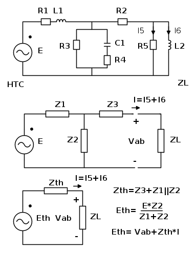

Il problema richiede di calcolare E ? ... e DEVI usare Thevenin ?
... se comunque vuoi usare Helmholtz-Thévenin dovresti spiegarci per bene come intendi procedere.
BTW tolta L2, se vuoi calcolare tutta l'impedenza equivalente vista dai suoi morsetti (sconsigliabile per la complicazione di calcolo che ne deriva), R2 ed R5 NON sono in serie ! :wink:

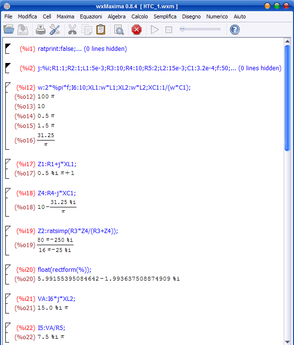

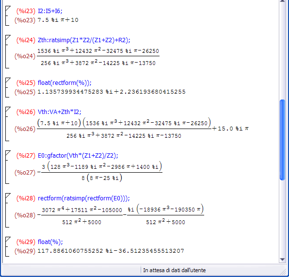

Per ricavare l'HTC io seguirei la seguente strada
In sostanza, nota Vab=jXL2*I6 ed I=I6+Vab/R5, potremo risalire ad Eth e da questa ad E !
[3] Re: Ricerca f.e.m. con Thevenin
Messaggioda Foto UtenteRenzoDF » 12 set 2010, 10:43
Con wxMaxima
con
VA=Vab
I2=I
E0=E
[4] Re: Ricerca f.e.m. con Thevenin

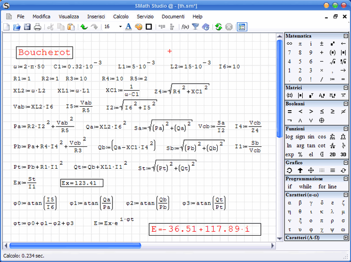

Risposta: Boucherot ! :mrgreen:

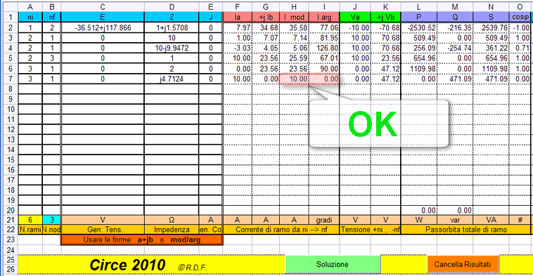

... mi è venuto un dubbio, e per sicurezza ho controllato con Circe2010
---- OK !-----

Con Boucherot,
con un "nostro" FreeTool, direttamente da San Pietroburgo , grazie ad Andrey Ivashov -> SMath Studio :!:
