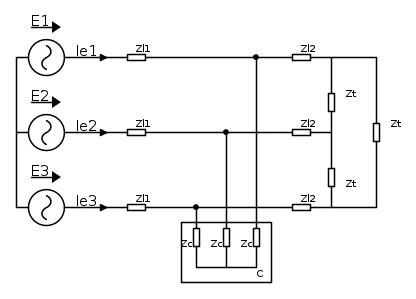

Avendo questo sistema trifase simmetrico ed equilibrato :
solo che per i valori dati non riesco a scriverli con la semplice tastiera, come si fa ???
Viene richiesto:
a)la potenza trifase attiva,reattiva ed apparente erogata dai 3 generatori di f.e.m.,aventi le tensioni E1,E2,E3; e la potenza assorbita dal carico a triangolo e dal carico "C".
b)le tre correnti circolari nelle impedenze zt,nonche la rappresentazione vettorialee la loro espressione nel dominio del tempo
Oltre a consigliarmi come scrivere i valori delle dati, secondo voi da dove inizio??

Grazie, ecco i valori:
e1(t)= 230\sqrt2 sin (\omega t)
e2(t)= 230\sqrt2 sin (\omega t - 2\pi /3)
e3(t)= 230\sqrt2 sin (\omega t + 2\pi /3)
zl1=zl2=0.08 + j0.02 ohm
zt= 3+j3 ohm
C= Pn,Vn,Qn
Pn= 10 kW
Vn= 400V
Qn= 8 kvar
Foto Utentetotonno86
Messaggi: 26
Iscritto il: 18 set 2010, 11:59

totonno86 ha scritto: secondo voi da dove inizio??
1)Ricava \dot Z_c=R_c+jX_c a stella usando i suoi dati nominali
2)Ricava la stella equivalente del triangolo delle impedenze \dot Z_t
3)Disegna lo schema monofase equivalente, come questo ad esempio, inserendovi i valori ricavati
Calcola le correnti in questo circuito.
PS: l'unità di misura della potenza reattiva si scrive var, tutto minuscolo.
Quindi
Q_n= 8 \, {\rm{kvar}}
{\rm{ohm}} si scrive solo se non è preceduto da un numero: ad esempio cinque ohm; altrimenti devi scrivere 5 \, \Omega

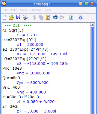

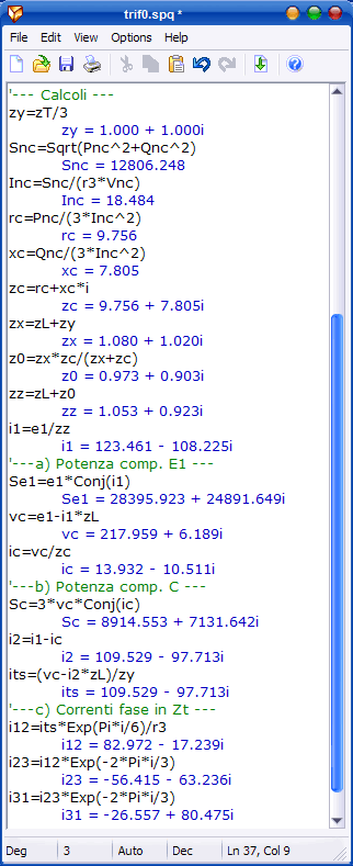

Messaggioda Foto UtenteRenzoDF » 21 set 2010, 23:21
Il procedimento te lo ha gia' tracciato admin, come pure il circuito equivalente monofase
io ti posto i miei 4 conti per confrontarli con i tuoi
NB dato che Zl1=Zl2, per entrambe, nei calcoli, ho usato ZL !

[10] Re: Sistema trifase
Messaggioda Foto Utentetotonno86 » 21 set 2010, 23:29
x RenzoDF
scusa l'ignoranza ma snc=sqrt(Pnc^2-Qnc^2)
cosa sarebbe???
scusate ma non vi ho proprio capito...
