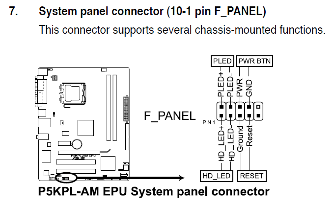

salve ragazzi, ho un problema.
nella scheda madre ASUS p5kpl-am epu, quali sono i piedini da far toccare per far avviare il PC ???

Messaggioda Foto Utentephylum » 22 set 2010, 14:37
\int_{}tella
Immagine

ok, grazie x l'immagine. ma nello specifico quali sono i contatti da far toccare ??

Messaggioda Foto UtenteLelettrico » 22 set 2010, 14:42
Ma scusa ... forse non ho capito la domanda ... sarà sempre l'ATX 24 poli o no?
Quindi è il pin 16 al solito ... :?:
http://pinouts.ru/Power/atx_v2_pinout.shtml
La scheda andrà di conseguenza Pwrbtn a massa ....

Messaggioda Foto Utentebrabus » 24 set 2010, 11:10
I contatti da far "toccare" sono quelli indicati dalla sigla "PWRBTN", li vedi nella prima immagine postata da phylum.
La manovra suggerita da Lelettrico può andar bene in casi estremi, a me è capitato di "risuscitare" un computer che non rispondeva al comando di PWRBTN.
Va detto che si trattava di un Pentium II, e che è partito praticamente per miracolo; nelle schede madri più recenti è fondamentale rispettare la sequenza di startup, comandata proprio dalla logica attivata dal segnale PWRBTN.
Tutto chiaro ora, lore?
