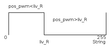

La regolazione PWM si ottiene tramite la variabile pos_pwm che va da 0 a 255. Il suo valore viene confrontato con i livelli di luminosita' dei 3 canali per avere la parte ON ed OFF del segnale di pilotaggio. Se il valore di pos_pwm e' piu' basso di quello del canale l' uscita e' ad 1 logico, se e' piu' altro l' uscita e' a 0. Semplicissimo direi. :wink:
Eventuali altre elaborazioni che dovro' fare (come quella di far scorrere lo spettro dei colori, per prova) va inserita dopo le linee di codice del PWM ricordandosi che e' un loop infinito e che deve funzionare veloce. Sono quindi da evitare chiamate a routines di ritardo. La cosa interessante e' che la frequenza dell cilco PWM e' piu' di 2500 Hz :shock:
Questo vuol dire che di canali ce ne possono stare un' infinita'. Basta infatti che la frequenza non scenda al di sotto dei 60 Hz e tutto va bene. Non e' stato necessario usare un timer perche' non interessa avere una frequenza sempre uguale sui LEDs. Basta che sia veloce.
E' chiaro che questo programma puo' anche essere implementato su altri micro, l' importante e' che siano abbastanza veloci. Ho notato che, con clock ad 1 MHz (il programma predispone un clock a 16 MHz) il risultato e' ancora abbastanza accettabile. Quindi potrebbe funzionare su un micro molto piu' lento, piccolo ed economico.

[7] Re: [PIC18] Led e PWM: facile, veloce e senza timers.
Messaggioda Foto UtenteTardoFreak » 29 set 2010, 16:33
E' il modo piu' stupido per fare PWM pero' c'e' l' inghippo: deve fare questo e solo questo, non puoi pensare di metterci atra roba dentro se non sotto interrupt.
Il programma e' un ciclo infinito che gira alla sua naturale velocita', quindi la massima che gli e' possibile. Un po' come fare un loop infinito dove attivi e disattivi un' uscita. Otterrai un segnale rettangolare limitato solo dalla velocita' del micro, ma se ci metti dentro altro il tempo di esecuzione aumenta, quindi ti varia il tempo della tua onda rettangolare.
In questo programma c'e' la variabile pos_pwm che va da 0 a 255 e si incrementa ogni ciclo. Ci sono poi tre variabili (una per ogni LED) che contengono il valore del tempo Ton (quindi la luminosita). Ad ogni ciclo viene fatta una comparazione fra la pos_pwm e il livello di ogni LED. Se pos_pwm e' piu' piccola del livello l' uscita corrispondente viene messa a 1, se e' piu' grande viene messa a 0.
Questo e' quello che succede con la variabile liv_R (livello del rosso).
Tutto qui. :)
