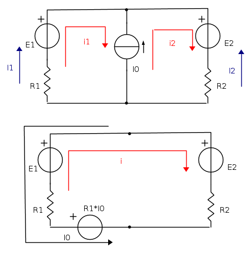

2) Quando applico il metodo delle correnti di maglia, se trovo un ramo condiviso da due maglie, e quindi da due correnti di maglia, con un generatore dei tensione, devo scrivere Ja-Jb=E? Nel caso in cui ho un generatore di corrente, quale considero Ja=I o Jb=I? Cioè pongo la corrente di una o dell'altra maglia uguale a quella del generatore?

2)
alexlovesusa ha scritto:Ja-Jb=E?
No di certo, se con J indichi le correnti e con E la tensione!
Nel caso sia un generatore di corrente, lo puoi eliminare il generatore assegnando alla sua corrente un percorso qualsiasi, tenendone conto nella scrittura delle equazioni per le maglie che rimangono che hanno rami attraversati da quella corrente.

Puoi assegnare, come ti ho detto, un percorso arbitrario alla corrente del generatore di corrente. La corrente sulle resistenze determina una fem nota pari al prodotto della resistenza per la corrente con il più nel terminale da cui entra la corrente.
A questo punto scrivi l'equazione per la maglia che rimane.
Ad esempio:
Quindi
\begin{array}{l}
 E_1  - E_2  + R_1  \cdot I_0  = \left( {R_1  + R_2 } \right) \cdot i \\
 i = \frac{{E_1  - E_2  + R_1  \cdot I_0 }}{{R_1  + R_2 }} \\
 I_1  = i - I_0  = \frac{{E_1  - E_2  - R_2  \cdot I_0 }}{{R_1  + R_2 }} \\
 I_2  =  - i = \frac{{E_2  - E_1  - R_1  \cdot I_0 }}{{R_1  + R_2 }} \\
 \end{array}
Oppure semplicemente ignori il generatore di corrente e scrivi
\begin{array}{l}
 E_1  - E_2  = R_1  \cdot i_1  + R_2  \cdot i_2  \\
 i_1  = i_2  - I_0  \\
 E_1  - E_2  = R_1  \cdot \left( {i_2  - I_0 } \right) + R_2  \cdot i_2  \\
 i_2  = \frac{{E_1  - E_2  + R_1  \cdot I_0 }}{{R_1  + R_2 }} \\
 i_1  = \frac{{E_1  - E_2  - R_2  \cdot I_0 }}{{R_1  + R_2 }} \\
 I_1  = i_1  \\
 I_2  =  - i_2  \\
 \end{array}

alexlovesusa ha scritto:...Il problema mio è quando ho un generatore in comune tra due maglie. Se il generatore è di corrente cosa scrivo?
Se c'è un generatore di corrente "fra i piedi", non puoi passarci attraverso con una KVL, e quindi nell'esempio di admin potrai scrivere solo una KVL alla maglia esterna.
L'equazione che ti viene a mancare la potrai scrivere usando le due correnti di maglia che "insistono" sul ramo del gen. di corrente e la corrente impressa dallo stesso, nel seguente modo
\left\{ \begin{align}
  & -R_{1}i_{1}+E_{1}-E_{2}-R_{2}i_{2}=0 \\
 & -i_{1}+i_{2}=J_{0} \\
\end{align} \right.

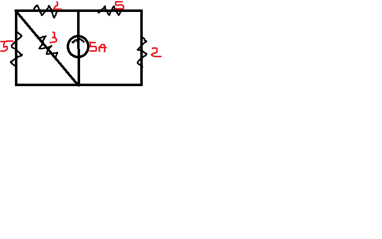

Ho un problema a risolvere questo esercizio in allegato. Devo trovare la potenza generata dal generatore e la potenza assorbita dal resistore R1=5w. Come faccio? Inizialmente avevo provato con Thevenin ma poi ho lasciato perdere.
La resistenza R1 è quella a sinistra del generatore non quella in alto a destra.

Messaggioda Foto UtenteIsidoroKZ » 29 set 2010, 18:14
alexlovesusa ha scritto:Come faccio?
Usi FidocadJ e fai un disegno decente, con i nomi e i valori dei componenti.
Si puo` usare Thevenin per calcolare la potenza dissipata da un elemento a patto che quell'elemento non finisca nell'equivalente Thevenin (o anche Norton)

Messaggioda Foto Utentealexlovesusa » 29 set 2010, 19:50
Scusate per il programma ma l'ho scaricato solo ora. Comunque, per quanto riguarda il circuito in figura, come faccioa calcolare il potenziale de generatore? Ho provato vari metodi ma il risultato è sbagliato.
