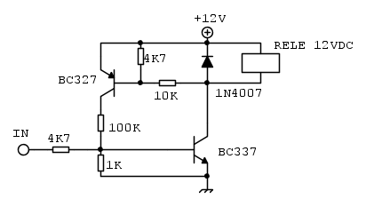

Ciao ragazzi sono nuovo del forum e volevo chiedervi un circuito per risolvermi un problemino...
Ho una scheda che mi da in uscita una tensione variabile da 0 a 12v con la quale vorrei alimentare un relè per attivare un'accensione.Il problema è che essendo variabile la tensione il relè vibra prima di attivare o disattivare. Vorrei che non vibrasse ovvero rendere questa tensione a due livelli uno di on e uno di off, avrei pensato all'uso di un lm339 e un 2n3904 come comando relè.
Grazie per l'aiuto!!!

... molto semplicemente serve un trigger di Smith, un circuito che introduca dell'isteresi nella commutazione, io non scomoderei neanche un IC. La classica implementazione ha però lo svantaggio di invertire il funzionamento (e.g. ingresso alto => relè OFF).
Invece questi 2 transistor introducono l'isteresi necessaria mantendo "il verso" giusto dell'azionamento.
Due veloci calcoli "a spanne" indicherebbero che il relè si ecciterà con circa 3.4V in ingresso per poi staccare solo se arriviamo sotto i 2.7V.

Grazie Carloc ottima soluzione, solo che si devono modoficare i valori tali che il relè si ecciti a 4,5volt e si disecciti a 0volt, per l'uso che ne devo fare io!!

Segnale che va da 0V a 12V e diseccitazione a 0V sono due richieste incompatibili.
Da dove arriva il segnale di controllo? Chi lo genera?

Come dice IsidoroKZ non è possibile con il circuito a transistor,
ma se accetti un "quasi zero" è possibile con comparatori (LM393).

Il problema della soglia a 0V, sia per i transistor che per i comparatori integrati, sta nell'affidabilità. Se la soglia è 0V ma l'uscita non raggiunge proprio zero ma, per dire, 10mV il relè non si diseccità. Lo stesso accade se magari la tensione arriva proprio a zero -cosa tra l'altro impossibile, si dovrebbe dire zero +/- tot mV- ma a causa di variazioni di alimentazione, temperatura, tensioni di offset etc la soglia del comparatore deriva per esempio a -1mV.
Per farla breve se la tensione minima nominale è 0V io metterei la soglia non al di sotto di 0.5V per avere un margine di sicurezza e non realizzare qualcosa che "sembra stregato" va o no a "seconda dell'oroscopo del giorno".
Le soglie del circuito a transistor sono facilmente modificabili, anche con valori negativi di soglia per lo spengimento. Magari soffrono di una discreta dipendenza dalla temperatura, la VBEon cala circa 2mV/grado e questo si ripercuote "amplificato" sulle soglie, ancora a spanne su una soglia di ON di 4.5V ti puoi aspettare circa -15mV/grado.
Ma davvero, spiega meglio cosa vuoi realizzare, così è più chiaro se necessiti di un circuitini semplice o di qualcosa di più sofisticato.

Si in effetti basta pure un quasi 0V o 0,5V!!

Va benissimo un semplice circuitino a transistor!!!
