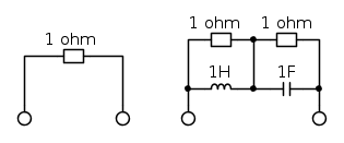

Questo è il problema:
Abbiamo due scatole identiche con all'interno i due circuiti qui riportati:
si deve riuscire a distinguerle misurando, eccitando o quello che vi pare, ma solo i due terminali sono accessibili. I componenti non hanno elementi parassiti (tipo R serie alla L etc. etc.) ed i campi sono perfettamente confinati (i.e. le scatole non irradiano niente).
Questo problema fu presentato su di una rivista di elettronica negli anni 80, poi non l'ho più rivisto in giro, per cui ve lo propongo.
Secondo me la soluzione ha alcuni aspetti che potrebbero essere "discutibili" ma in fondo a che serve se no un forum se non a discutere?

carloc ha scritto:si deve riuscire a distinguerle misurando, eccitando o quello che vi pare, ma solo i due terminali sono accessibili.
no mi è chiaro il distinguerle, anche se per analizzarle, nell'ipotesi in cui non si conosca il contenuto, penserei di provare prima con dei segnali nto in DC rilevando le grandezze di V, e I, per poi fare la stessa cosa con dei segnali noti in AC, ed analizarne il comportamento,...è un'idea....
Non c'e` sfasamento in nessuno dei due casi :)

Ci provo anche io..
Allora alimento in DC, la corrente sarà identica così come la tensione ai capi del bipolo.
Ad un certo punto "stacco" l'alimentazione in maniera molto rapida, il bipolo con l'induttore reagirà con una sovratensione dovuta alla rapida variazione di corrente nel tempo, il bipolo resistivo no.

La "sovratensione" sull'induttore sara` di valore esattamente uguale e contraria alla tensione sul condensatore per cui appena togli la corrente di alimentazione la tensione complessiva va a zero.
Supponi di avere 1A in continua che circola nell'impedenza, da sinistra verso destra. La corrente passa nell'induttanza e poi nella R in parallelo al condensatore, che viene caricato a 1V con il positivo a sinistra.
Quando spegni la corrente da fuori, l'induttanza inizialmente continua a far passare la corrente di 1A verso destra. Visto che non puo` piu` andare fuori dall'impedenza avendo "staccato i fili", la corrente dell'induttanza circola nella resistenza in parallelo all'induttanza, creando una tensione di 1V con il positivo a destra. In serie c'e` il condensatore, carico a 1V con il positivo verso sinistra, e la tensione complessiva sull'impedenza va immediatamente a 0V, proprio come la resistenza.
