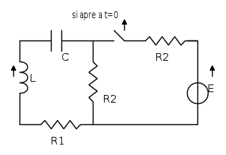

Messaggioda Foto Utentedavides77 » 3 nov 2010, 14:42
In questo esercizio
i cui dati sono
E=10
R1=20
R2=10
L=0,4
C=0,01
devo calcolare la tensione sull'induttore con al tempo t=0+ (l'interruttore si apre a t=0).
Ho fatto questo ragionamento: a t=0- il condensatore si carica e la tensione Vc = E = 10.
A t=0- il condensatore è quindi carico (e sulla maglia non circola più corrente).
A t=0+ l'interruttore si apre: la tensione Vc non varia istantaneamente e, quindi, si "scarica" sulla maglia.
A questo punto?? Farei il bilancio delle tensioni sulla maglia: Vc - Vl + i1R1 + i2R2 = 0
Ma la corrente i come la valuto?
E' corretto il mio ragionamento?
(ps: il risultato è che la tensione Vl = -5).
grazie ancora!!!

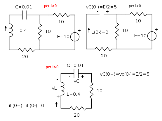

Messaggioda Foto UtenteRenzoDF » 4 nov 2010, 11:26
davides77 ha scritto: ... devo calcolare la tensione sull'induttore con al tempo t=0+ (l'interruttore si apre a t=0).
Cosa vuol dire "con al tempo" ? ... ma rileggete prima di postare ? :?
davides77 ha scritto:Ho fatto questo ragionamento: a t=0- il condensatore si carica e la tensione Vc = E = 10.
sbagliato! il condensatore si carica alla tensione del partitore costituito dalle due R2 e quindi a E/2
davides77 ha scritto:A t=0+ l'interruttore si apre: la tensione Vc non varia istantaneamente e, quindi, si "scarica" sulla maglia. A questo punto?? Farei il bilancio delle tensioni sulla maglia: Vc - Vl + i1R1 + i2R2 = 0
se non specifichi le convenzioni per le tensioni e le correnti come fai a scrivere la KVL ? ... e di correnti ce ne sarà una sola, non due!
note queste due condizioni iniziali, lascio a te scrivere l'equazione ... relativa a t>0 ;-)
