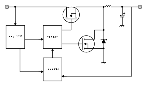

Così per darti qualche idea...
i "cavalli di battaglia" come controller potrebbero essere
TL494 http://focus.ti.com.cn/cn/lit/an/slva001d/slva001d.pdf dove trovi anche diversi consigli base sul progetto di step-down ... oppure
SG3524 http://focus.ti.com/lit/ds/symlink/sg3524.pdf
però penso che ambedue comincino a sentire il peso degli anni, qualcosa di un po' più attuale potrebbe essere ad esempio
UC3843 http://www.soloelectronica.net/PDF/AppNote03.pdf dove figura 30 mostra un esempio un buck che -interponendo un MOS di potenza- potrebbe fare al caso tuo.
Il problema è che dovendo interrompere la linea positiva ci vorrebbe un P-channel... allora quasi quasi metterei un ir2302 http://www.irf.com/product-info/datashe ... ir2302.pdf che con un charge pump pilota un N-channel e dato che ha anche un uscita negata la si potrebbe usare per sostituire il diodo flyback con un secondo MOS con riduce molto le perdite (raddrizzatore sincrono)
grosso modo penserei a qualcosa del genere...
certo che c'è da calcolare l' L/C in uscita considerando anche l'ampio range ti tensione necessario, stabilizzare l'anello di reazione, vedere i tempi degli switch, vedere le protezioni, vedere le correnti nei C di filtro etc etc... da lavorare un bel po' insomma...
