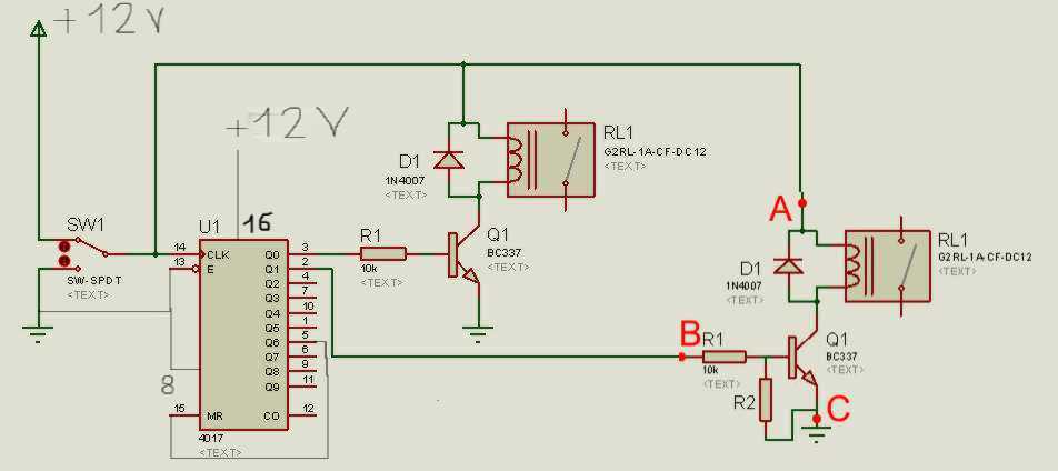

Messaggioda Foto Utenterobertotrt » 6 nov 2010, 15:53
ciao a tutti ,sono nuovo del forum. mi sembra di capire che ci siano persone che potrebbero aiutarmi.detto questo vi spiego il mio problema.io avrei bisogno di un circuito come quello che ho postato, ma che non ha una sequenza fissa, in poche parole fa quello che gli pare. in pratica dovrebbe simulare la pressione di 6 pulsanti in sequenza in configurazione monostabile ,cioe' dovrei comandare un autoradio a distanza e sembra che con un cirquito del genere riesca a farlo, ma la sequenza e' irregolare ,ho messo anche un anti rimbalzo sul pin 14 ma niente,in cosa ho sbagliato secondo voi?

Messaggioda Foto Utenteg.schgor » 6 nov 2010, 16:11
Forse il comportamento irregolare è dato dall'influenza
dei relè sull'alimentazione dell'integrato:
consiglierei di "disaccoppiare" l'alimentazione di quest'ultimo
mettendo un regolatore a 9V (e condensatore di una certa
capacità).
Penso potrebbe bastare anche un diodo Zener con resistenza.
Ovviamente va rivista anche la generazione degli impulsi
di clock.

[3] Re: circuito sequenziale
Messaggioda Foto Utentecarloc » 6 nov 2010, 16:14
...si ma che antirimbalzo hai messo sul piedino clock?

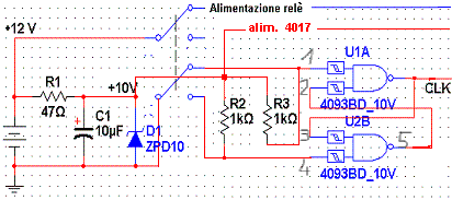

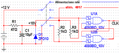

[7] Re: circuito sequenziale
Messaggioda Foto Utenteg.schgor » 7 nov 2010, 10:47
Ecco il mio suggerimento:
metterei quindi un deviatore doppio per separare i relè dalla logica, aggiungendo un circuito antirimbalzo per la generazione del clock (CLK)
Ovviamente anche il 4017 deve essere alimentato col +10V

[8] Re: circuito sequenziale
Messaggioda Foto Utenterobertotrt » 8 nov 2010, 21:44
sembra fattibile, ma non so che cosa sono i 4093bd-10v e come collegarli

[9] Re: circuito sequenziale
Messaggioda Foto Utenteg.schgor » 8 nov 2010, 23:39
Il 4093 è un integrato CMOS della serie 4000, che
contiene 4 NAND a 2 ingressi con trigger di Schmitt,
quindi particolarmente adatto per queste funzioni.
Nel datasheet trovi i dati per l'impiego.

[10] Re: circuito sequenziale
Messaggioda Foto Utenterobertotrt » 10 nov 2010, 22:03
vediamo se ho capito,il n 1 lo collego a -G- il n 2 al 5 che poi sarebbe -J- il n 3 a -A- il n 4 a -B- il n 5 che sarebbe -J- ad -H- e quello che va al clock ad -M-..............ho detto bene?
