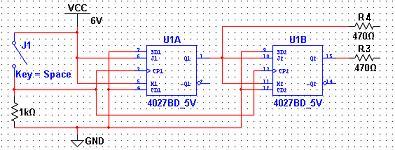

Ora ci sarebbe da procedere con il collegamento del pulsante e del doppio JK-FF che ha citato nei primi post.
Anche qui non so come orientarmi nella scelta e nel collegamentio.
Può aiutarmi a continuare?

[17] Re: variazione luminosità LED
Messaggioda Foto Utenteg.schgor » 19 nov 2010, 0:50
Ecco lo schema (minimo) simulato in Multisim:
C'è quindi un solo integrato (4027).
In simulazione funziona, ma forse ci sarà
qualcosa da mettere a punto.
Le resistenze R3 e R4 sono quelle del circuito
precedente, che vanno alle basi dei transistor.
