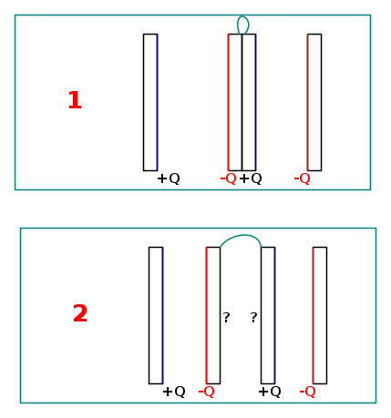

mikereg ha scritto:Sul nuovo esempio riportato, quello del taglio del filo, anche se è simile come disposizione delle piastre la situazione è completamente diversa perché le piastre sono ferme e non in movimento.

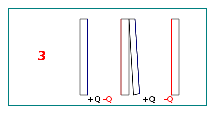

Se la situazione fosse completamente diversa si avrebbe questo fatto. Considera che quando separi le piastre normalmente le due piastre non si staccano contemporaneamente su tutta la superficie. Probabilmente prima fanno un piccolo angolo di rotazione, poi si staccano, come in figura qui dietro.
Capita una cosa diversa se le piastre si allontanano parallelamente oppure se c'e` inizialmente un piccolo angolo di rotazione?
La situazione di prima e` la stessa cosa di allontanarle tenendole collegate con un filo e poi tagliando il filo, come nel disegno qui sotto: allontano le piastre collegate con il filo, poi lo taglio. Quando allontano le piastre collegate, si separa la carica? In questo caso c'e` movimento. Mi sembrava che tanto tempo fa avessi detto qualcosa in proposito, ma non lo ritrovo.

Mi pare di capire che stia supponendo che se carichi il condensatore con le armature separate, stacchi il generatore, poi puoi spostare le armature come vuoi senza compiere nessun lavoro. E fino qui lo capisco.
Se arrivi a mettere a contatto le armature interne, e poi le riallontani stai supponendo che si riformi il doppio strato di carica com'era in precedenza e il film sia riproiettato a rovescio. Nel contatto non viene persa energia perche' la capacita` e` a 0V quando vanno a contatto.
Pero` rimane il mio dubbio: come si fa a separare un doppio strato di cariche senza campi? Come fa il sistema a sapere quanta carica separare sulle armature interne? Tenere costante la forza sulle armature (forza totale nulla) non e` una risposta perche' se cambia solo la forza non ci sono comunque variazioni di energia. E se poi la forza cambia vuol dire che il sistema sta scambiando energia meccanica con il mondo esterno.
Anzi adesso che ci penso, quando le armature centrali sono a contatto, non c'e` carica in mezzo e quindi le due armature interne subiscono una forza di attrazione dalle armature esterne e appena pensano di muoversi c'e` separazione e la forza sparisce? Mi pare macchinoso.
Infine quando le cariche che si separano sanno che devono separarsi? Se le due armature si allontanano, prima della separazione le cariche non sanno che si devono separare, appena le due armature si sono separate, le cariche non riescono piu` a separarsi perche' ormai non sono piu` a contatto. Mi fa venire in mente la tiotimolina risublimata :-)

non considero il fatto che le piastre si possono staccare inclinandosi. Stiamo pensando a sistemi ideali. Se ci mettiamo a guardare le non idealità tutte le superfici risentono delle cariche di tutte le altre per effetto dei bordi e non si capisce più niente. l'esercizio è di elettostatica teorica e non di ingegneria. comunque l'esempio della piastra inclinata è esattamente uguale a quello delle piastre che siseparano collegate da un filo.
Da quanto scrivi a meta del messaggio vedo che capisci il mio punto di vista. Se mi domandi come fanno le cariche a risepararsi dopo che le due piastre si sono unite e poi separate nuovamente non so cosa risponderti. So solo che non cera energia per spostarle da dove erano al momento del contatto. Non c'è Dirac di corrente o qualsiasi altro movimento di carica. Movimento di carica vuol dire corrente e non ci puo essere corrente senza campo elettrico quindi le cariche non si muovono e sono la anche quando le piastre si separano di nuovo.

vedi mikereg, ho cercato di "calarmi" nel tuo ragionamento nel tentativo di spiegarti dove secondo me sbagli:
se si leggono i punti da 1 a 3 si ripercorre -se ho ben capito- il tuo procedimento, la capacità tra le esterne non cambia mai, allora dato che le cariche sulle esterne non cambiano l'energia immagazzinata ed il campo non possono cambiare.
Detto questo direi che devi convenire che quando le interne si toccano le cariche sulle facce in contatto si compensano (il campo è costante e le attrae tra loro) -poi qui in effetti avevo cannato, non c'è dissipazione di l'energia dato che la ddp a questo punto è zero- ma comunque si compensano. Non vedo proprio dove potrebbero "stare" queste cariche altrimenti. E se la carica negativa è un "eccesso" di elettroni e quella positiva è una "carenza" entrando in contatto due regioni così si "bilancerebbero" anche solo per le leggi della diffusione ma comunque c'è il campo.
A questo punto dici che se riseparo le piastre, dato che all'inizio avevamo dimostrato che il campo deve essere costante allora si devono riseparare anche le cariche sulle facce prima in contatto per garantire questo campo.
Ora, a prescindere da una giustificazione in termini di forza sulle cariche, resta il fatto che un'ipotesi, forse un po' nascosta, della costanza della capacità tra le estreme è che su ogni piastra sia \sum Q=0 come ho scritto nel post [57] e cioè che le cariche si riseparino.
Beh a questo punto, siamo partiti dall'ipotesi che le cariche si riseparino (per avere C costante) e siamo arrivati a dimostrare che le cariche si devono riseparare (per avere E costante).
Cioè partiti da un ipotesi abbiamo dimostrato la stessa ipotesi....direi che senza altri "appoggi" la cosa non stia in piedi.
