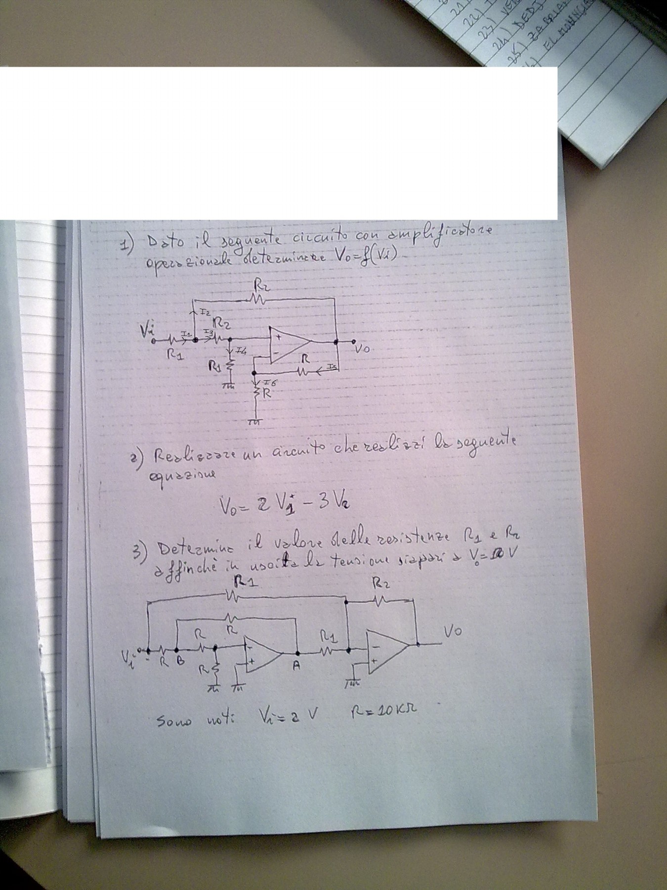

innanzitutto ringrazio tutti per le risposte che mi darete, questa che sto cercando di svolgere è una esercitazione per la verifica che si terra venerdì, dopo aver detto questo vi espongo i miei calcoli:
esercizio: Vo=ƒ(V1)
V+=V-
I1=I2+I3
(Vi-Va)/R1 = (Va-Vo)/R2+(Va-V^+)/R2
Vi/R1-Va/R1=Va/R2-Vo/R2+Va/R2-V^+/R2
Vi/R1-Va/R1=2[-V^+ (1/R1+1/R2)]-Vo/R2-V^+/R2
VO/R1=2[-V^+ (1/R1+1/R2)]-Vi/R1-Va/R1-V^+/R2
I3=I4
(Va-V^+)/R2= V^+/R1
I5=I6
(Vo-V^-)/R=V^-/R
Per adesso inserisco solo il primo, così non faccio confusione...
Calcolare la Vo in un Amplificatore operazionale

Il terzo mi pare simpatico, non ho capito quanto deve venire la tensione di uscita.
Ciao grazie per la tua risposta, il primo non deve avere uscita, devo solo trovare la formula equivalente per trovare la Vo, invece nel terzo che tu trovi simpatico, devo trovare le altre incognite...
Sai dirmi se sono giuste le formule?

Mi sembrava ci fosse un messaggio di RenzoDF che ti invitava a postare lo schema in fidocad.
La foto che hai messo non la vedo mentre rispondo, e se devo passare da una pagina all'altra per verificare le equazioni perdo il filo!
Ciao io mentre rispondo la vendo, magari ti da l'impressione di non vederla, perché ha una striscia bianca nella foto, perché ho tolto l'intestazione... prova se puoi...

Che cosa studi? Scuola, ateneo, corso e libro di testo. Avete fatto evidentemente i potenziali ai nodi, qualcosa sull'operazionale, ma non capisco quanto.
Non capisco il passaggio fra queste due espressioni
Come passi da una all'altra?
La prima equazione ai nodi che hai scritto, non riportata qui, mi sembra giusta, anche se scritta in modo poco efficace.
Posta lo schema con fidocad.
daniele7045 ha scritto:Vi/R1-Va/R1=Va/R2-Vo/R2+Va/R2-V^+/R2
