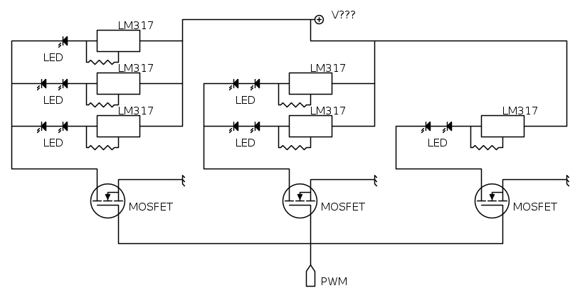

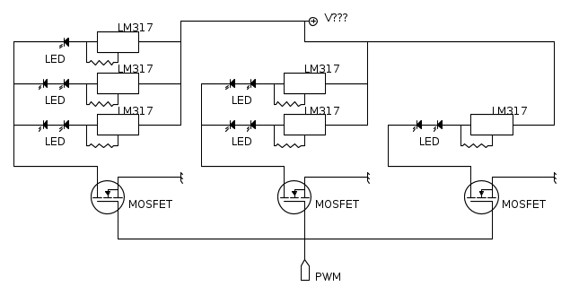

led: serie o parallelo?
cheffaccio? provo così?
ci sono problemi per quel led singolo in alto a sinistra?
qualcuno è in grado di semplificare il mio disegno con fidocad? sapete com'è.. essendo il mio primo magari non è proprio lineare...
Il circuito sembra giusto, nessun problema per il led da solo.

Se fai solo una prova, tieni la corrente totale pari a quella di un solo led (o una catena di led in serie), poi puoi collegare in parallelo secco i led e vedere le differenze di luce. La luminosita` dei led scende, perche' hai la corrente di un led suddivisa per tutti quelli in parallelo, ma in questo modo di sicuro non li guasti.
