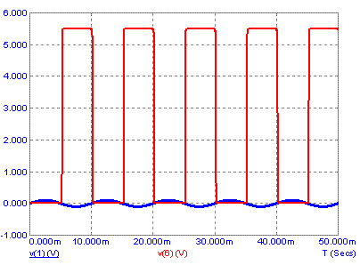

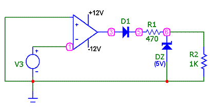

Ecco una simulazione di quanto dice IsidoroKZ
Con un segnale (V3) di 100mV, 100Hz, si ottiene:
Foto Utenteg.schgor
57,8k 9 12 13

[14] Re: Mantenere costante una sinusoide
Messaggioda Foto UtenteMartinix » 24 dic 2010, 20:32
ottimo si, proprio una cosa del genere mi serviva!
10000 grazie a tutti x l'aiuto ed un buon natale a tutti voi!

[15] Re: Mantenere costante una sinusoide
Messaggioda Foto UtenteIsidoroKZ » 25 dic 2010, 12:23
Martinix ha scritto:ottimo si, proprio una cosa del genere mi serviva!
Tieni presente che per il circuito finale ci sono delle complicazioni in piu`, del tipo usare un comparatore veloce, un pochino di isteresi...
Pero` bisognerebbe sapere a che cosa ti serve perche' ogni soluzione ha degli inconvenienti: per esempio questa che ho detto introduce un ritardo di fase al diminuire della tensione di ingresso.
Che cosa vuoi fare? (problema, non soluzione)
