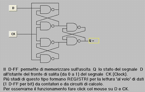

in effetti è vero che il D è definito con un clock e quindi per forza di cose è sincrono, ma alla fin fine questo tipo di flip flop si ottiene da un RS ponendo S=D e R=D' , perciò cosa mi impedisce di eliminare il segnale di clock e fare in modo che presenti in uscita ogni cosa che vede in ingresso?Che so magari mi serve solo un elemento di ritardo...

Light86 ha scritto:lla fin fine questo tipo di flip flop si ottiene da un RS ponendo S=D e R=D'
Non è vero, è molto più complesso:
(dal corso Elettronica Digitale, circuit.exe)
