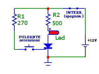

Come ho scritto, il telescopio si disalimenta quando si "inclina" di poco più di 90° in senso orario o antiorario rispetto alla posizione centrale. Se a quel punto, lo riporto indietro, il telescopio si rialimenta nuovamente. Mi piacerebbe che questo non succedesse e chiedevo se esiste un differenziale per corrente continua che si disarma quando il telescopio viene disalimentato e da dover riarmare manualmente.

Si, si può realizzare facilmente con un SCR (Silicon Controlled Rectifier)
Uno schema di principio (qui è solo per l'accensione di un LED)
è questo:
(anche se viene richiuso l'interruttore di spegnimento,
il LED non viene alimentato finché non si chiudeil
pulsante di accensione).
Ovviamente l'SCR va dimensionato per la corrente
necessaria all'apparecchio alimentato (e funziona
solo con corrente continua).

Cerco di capire meglio:
il circuito lo devo mettere tra alimentatore 12V e motore del telescopio, rappresentato dal led nello schema;
l'Interruttore di spegnimento è il famoso sensore di inclinazione:
il pulsante di accensione è un norm. aperto che "riarma" con un breve impulso di chiusura (anche riaprendosi il motore resta limentato fino alla successiva apertura del sensore.
Per quanto riguarda l'SCR la corrente è di circa 3A.

S', il motore va al posto dI R2 e del LED
OK per il resto.
L'SCR (detto anche Thyristor) può essere di questo tipo.
