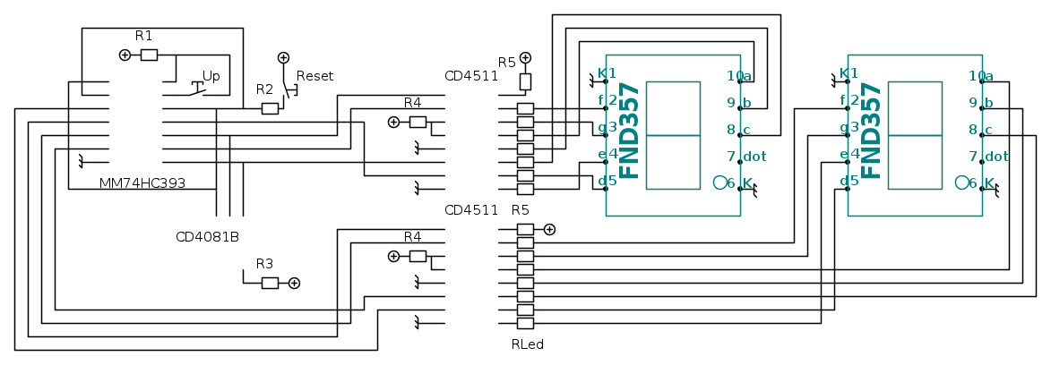

Salve!
Ho realizzato questo circuito contatore, che tramite un pulsante aumenta di uno la cifra scritta su due led a 7 segmenti, con possibilità di arrivare fino a novantanove e pulsante di reset.
Potreste verificarne il funzionamento?
Il circuito aumenta con il tasto Up la prima serie binaria, che però, quando arriva a dieci (il primo numero che ha contemporaneamente a 1 il secondo e il 4 bit) tramite il gate AND del CD4081B resetta il primo led e aumenta di uno il secondo.
Vi è poi un tasto di reset che porta entrambi i led a zero.
Logicamente mi pare funzionare, c'è qualche errore?
Inoltre vorrei alimentarlo a 6V, quale dev'essere il valore delle resistenze?
In base a cosa lo calcolo?
Serve qualche condensatore di controllo della tensione?
Se sì, dove e perché?
Grazie!

Le resistenze non vanno mai messe sull' alimentazione. riduci l' alimentazione con uno stabilizzatore a 5 V a basso dropout.
