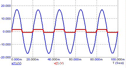

Messaggioda Foto Utenteg.schgor » 3 gen 2011, 20:15
Ecco una simulazione in MicroCap9:
con le relative forme d'onda:
In rosso la tensione (positiva) sul LED e
(negativa) sul diodo: come si vede la cadute
sono diverse.

Messaggioda Foto UtenteNyquist81 » 4 gen 2011, 1:04
Si è la stessa forma d'onda che ho misurato con l'oscilloscopio. Ma chissà come mai è così squadrata.
