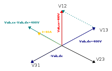

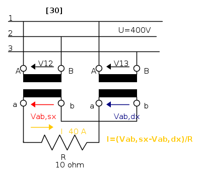

clmmcl ha scritto:secondo me nella [30] non circola corrente nella resistenza perché tra non c'è differenza di potenziale tra i punti "a" dei due trasformatori
Invece circola perché le due tensioni secondarie V_{ab} non sono in fase: la prima è in fase con la V_{12}; la seconda in fase con la V_{13}. La tensione V_{13} è in opposizione di fase, rispetto alla V_{31} quindi, mentre quest'ultima anticipa la V_{12} di 120°, la V_{13} ritarda di 60° sullaV_{12}. Lo stesso sfasamento esiste tra le tensioni secondarie che sono in fase alle primarie. Quindi
Come circola nel [32] in cui la tensione è però maggiore, in quanto differenza di due tensioni sfasate di 120 gradi V_{12} e V_{31}

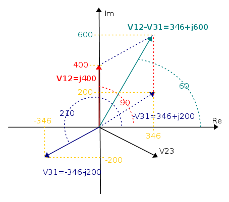

ho seguito tutti gli esercizi ma non riesco a capire come ha ottenuto 690 volt

Messaggioda Foto Utenteclmmcl » 9 feb 2011, 10:38
admin ha scritto:le due tensioni secondarie non sono in fase
l'avevo capito ma sbagliavo perché i vettori li immaginavo così:
immaginavo i vettori che partivano dallo stesso punto 1
grazie per la spiegazione.

Messaggioda Foto Utenteadmin » 9 feb 2011, 11:28
troncia ha scritto:[..]come ha ottenuto 690 volt
Eseguendo la differenza vettoriale tra \dot V_{12} e \dot V_{31}
\begin{array}{l}
 \dot V_{12}  = 400\angle 90 = j400 \\
 \dot V_{31}  = 400\angle 210 =  - 346 - j200 \\
 \dot V_{12}  - \dot V_{31}  = j400 + 346 + j200 = 346 + j600 = 693\angle 60 \\
 \end{array}
