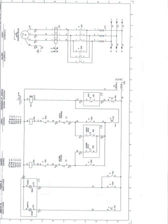

Ciao a me servirebbe una mano x capire il funzionamento e lo schema delle fasi di questo impianto....... Sotto c'e lo schema....... Grazie mille in anticipo.........

Andrek94 ha scritto:Ciao a me servirebbe una mano x capire il funzionamento e lo schema delle fasi di questo impianto....... Sotto c'e lo schema....... Grazie mille in anticipo.........
Pubblica il messaggio sulla bacheca principale!!!!!

Messaggioda Foto Utentefabioramella » 9 feb 2011, 11:39
Ciao, non riesco a leggere i numerini e sigle...ma dai simboli capisco che è l'avviamento di un motore stella/triangolo. La parte triangolo temporizzata e dopo un certo tempo il passaggio a triangolo. Intravedo due lampade spia che penso che siano "marcia" arresto" ovviamente gestiste una dal teleruttore del motore.
