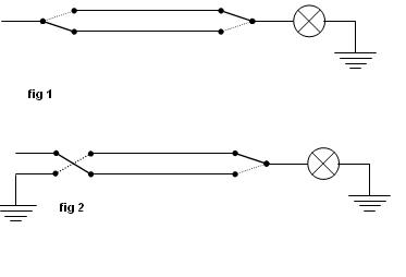

lelef77 ha scritto:La lampada è comandata da 2 deviatori legrand che puoi vedere qui,,
http://www.cataleg.it/catalogo.asp?ID=C ... &ResTree=N
Io la posso accendere e spegnere da 2 punti differenti, proprio come nell'esempio, non ho capito però se devo cambiare questi deviatori con qualcos'altro. #-o
Scusa ma tra tutto il catalogo non so quali siano i deviatori che hai a casa tua. Adesso so che hai due deviatori, vorrei sapere se all'interno del deviatore è presente la lampada spia, te ne accorgi quando nella stanza c'è buio. Se nel deviatore hai un puntino illuminato vuol dire che all'interno dello stesso hai la lampada spia, bene se così smonta l'interruttore dal muro e togli la lampada spia.

Scusa, ho postato l'idirizzo ma si trattava di un frame, comunque, i deviatori non hanno la spia, il modello è il 680506 ...
basta che inserisci il numero nel riquadro diricerca e te li trova.. a questo punto come devo procedere per fare la modifica proposta nella discussione? mi puoi aiutare? Grazie :lol:

Messaggioda Foto Utentemir » 6 mar 2009, 20:23
la risposta la trovi in fondo all'articolo, del quale ne riporto una parte:
"..............La sensazione è che, nella piccola "indagine" tecnica che ho svolto, tutto "quadri": il problema sembra strutturale per tutte le utenze di tipo "elettronico" comandate da due o più punti differenti mediante deviatori terminali.
La soluzione adottata non sembra "reciproca": l'invertitore (uno solo) deve essere dal lato fase e non può essere dal lato lampada (sempre munito del semplice deviatore).
Cionondimeno, la soluzione sembra "estensibile" al caso di comando di una utenza da più di due punti..........."
pertanto secondo lo schema di fig 2 dello stesso articolo:
invertitore in luogo di un deviatore.PNG (5.34 KiB) Osservato 6763 volte

Messaggioda Foto Utenteconsole6 » 8 ago 2013, 19:12
Ciao ragazzi, un mio amico ha lo stesso problema di cui sopra ma la soluzione indicata qui:
si riferisce ad un impianto deviato.
Se ho un solo punto comando cosa uso, un invertitore al posto dell'interruttore :? ?

Messaggioda Foto Utenteconsole6 » 9 ago 2013, 20:49
Sempre spettacolari i quaderni abb :ok:
grazie Foto Utente6367
A questo punto credo che la prima prova che farò sarà quella di scambiare F-N e poi si vedrà
