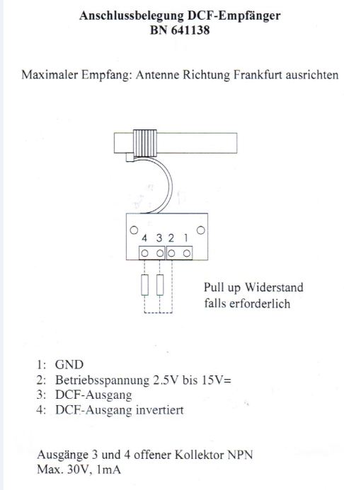

perdonate la mia poca esperienza; ho da poco acquistato un kit Antenna-Ricevitore insieme alla quale mi è stato inviato il datasheet che allego:
Non capisco come sono state collegate le resistenze in figura!
Grazie a tutti per l'aiuto.
Uscita Open Collector Antenna

Ciao mijo.
Non conosco il prodotto ma cercando di tradurre:
2: Tensione di esercizio da 2.5V a 15V in continua.
3: DCF di uscita.
4: DCF di uscita invertita.
Penso che le due resistenze siano da collegare, se necessario, tra i pin 3 / 4, del connettore.
Il comune delle due resistenze va collegato al pin 2, dello stesso connettore, di alimentazione per formare un pull up.
perché le uscite pin 3 e 4 sono ad open collector.
Come del resto è scritto nella figura e come tu stesso hai scritto nel titolo.

Grazie Mrc.
Sapresti consigliarmi che valori di resistenza utilizzare per questo genere di applicazione?
Dipende dalla tensione di alimentazione.
Indicano 1mA (per i transistor in OC)
quindi se alimenti a 2,5V userai 2500 (standard 2K7)
se alimenti a 15V userai 15K.

Ciao giorgio25760.
Mi è sorto un piccolo dubbio.
Nelle figura allegata nel primo post si legge che le uscite sono open collector e i transistor, a cui fanno capo, hanno i seguenti valori di funzionamento massimi:
Max 30V, 1mA
Per il valore di tensione non ci sono problemi visto che il limite è 30V.
Per quello che riguarda la corrente, con i valori, da te indicati, si fanno funzionare i transistor ad 1mA.
Essendo 1mA il limite massimo, non è meglio calcolare le resistenze per un valore di corrente un po' più basso
Max 30V, 1mA
giorgio25760 ha scritto:quindi se alimenti a 2,5V userai 2500 (standard 2K7)
Sbaglio
GRAZIE.
mrc ha scritto:Mi è sorto un piccolo dubbio.
Max 30V, 1mA
Essendo 1mA il limite massimo, non è meglio calcolare le resistenze per un valore di corrente un po' più basso![]()
Oppure in questo caso il valore delle resistenze deve essere calcolato per il valore massimo della corrente di collettore di quei transistor

Ciao mijo,
non conosco quel circuito, però suppongo che quel valore di 1mA sia solo precauzionale: probabilmente il costruttore ha dimensionato lo stadio di uscita pensando ad un interfacciamento con circuiti ad alta impedenza come logiche CMOS o simili, insomma non con dispositivi di potenza.
Comunque se vuoi stare tranquillo non devi che aumentare il valore delle resistenze.
Tutto dipende ovviamente da cosa quel circuito dovrà pilotare.

BrunoValente ha scritto:Comunque se vuoi stare tranquillo ..
Non sono io che devo utilizzare questo kit.
Avevo risposto, vedi 2° post, a mijo.
Poi mi è sorto il dubbio del perché si sono calcolate le resistenze considerando il valore massimo della corrente che possono sopportare quei transistor. Vedi post n°4 di giorgio25760.
BrunoValente ha scritto: ...però suppongo che quel valore di 1mA sia solo precauzionale...
Se è veramente così allora il mio dubbio è dissipato.
In questo caso quei transistor possono funzionare anche ad 1mA e un poco oltre, anche se il datasheet postato non è molto chiaro.
Infatti riporta Max 30V, 1mA e niente altro.Vedi post n°1.
BrunoValente ha scritto:...non devi che aumentare il valore delle resistenze. Tutto dipende ovviamente da cosa quel circuito dovrà pilotare.
Su questo concordo perfettamente.
