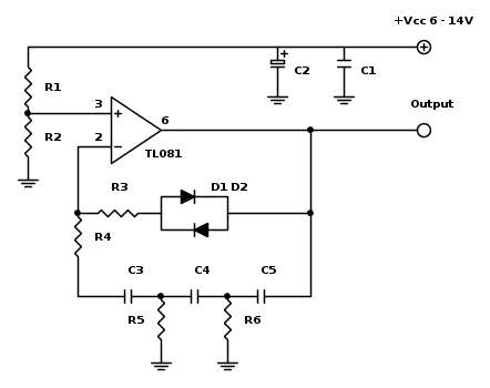

Ciao a tutti, ho il seguente circuito
Con i seguenti valori;
R1 = R2 = R4 = R5 = R6 = 10K
R3 = 240K
C1 = 10
C2 = 10u
C3 = C4 = C5 = 6n2
In laboratorio mi è stato presentato come un oscillatore a ponte di Wien. Dovendo presentare una relazione di studio del circuito, ho cercato ovviamente informazioni in rete sugli oscillatori ed ho notato che il circuito è molto più simile a un oscillatore di sfasamento. Tra l'altro mi è anche stato detto che è un oscillatore di sfasamento ?^! (ovviamente non dalla stessa persona)
Effettivamente, i circuiti oscillatori a ponte di Wien e di sfasamento si assomigliano, ma ovviamente non sono uguali, cosi per accertarmi ho fatto riferimento alla frequenza di output che ho misurato tramite l'oscilloscopio, la quale risulta essere di 1KHz..
Facendo il calcolo teroico, con la formula dell'oscillatore si sfasamento,
fo &= \frac{1}{2\pi RC\sqrt(2*NRC)} = \frac{1}{2\pi 10K*6n2 * \sqrt6} = 1047Hz
risultato che coincide molto con la misura pratica, mentre che con la formula dell'oscillatore a ponte di Wien
fo &= \frac{1}{2\pi RC} = \frac{1}{2\pi * 10K*6n2} = 2567Hz
come si può vedere il risultato è di molto differente.
Osservando i calcoli, sono abbastanza convinto che sia un oscillatore di sfasamento ma, visto che come ho detto, in laboratorio mi è stato presentato come un oscillatore a ponte di Wien, mi sono rimasti i miei dubbi, magari c'è qualche concetto di cui non sono a conoscenza e sto facendo degli errori.
Voi mi potete aiutare a togliermi questo dubbio accertandomi le cose come stanno davvero, per favore?

Quello e` un oscillatore a sfasamento, non c'e` il minimo dubbio.
L'oscillatore a ponte di Wien e` completamente diverso, la solita Wikipedia ha lo schema corretto e l'analisi della frequenza di risonanza.
Sempre dalla stessa fonte (sono sul notebook in prestito, senza mouse e in posizione scomoda, e non riesco a fare gli schemi) c'e` l'oscillatore a sfasamento.
Notare che nell'oscillatore a sfasameto il segnale torna indietro attraverso la rete RC e va sull'ingresso invertente, perche' la rete sfasa di 180 gradi (con tre condensatori), mentre nel ponte di Wien la rete ha sfasamento nullo e quindi il segnale rientra sull'ingresso non invertente.
Come sono stati giustificati i due diodi?

Grazie Isidoro. Infatti tra i tanti siti consultati, ero passato anche per Wikipedia, proprio i link che hai riportato tu. Anche il funzionamento mi è abbastanza chiaro.
Chiedo scusa, ora dovrebbe essere più chiaro
Mi è chiaro che attraverso D2 si rialimenta il circuito RC di R4 e C3 ed attraverso D1 passa il segnale di uscita, se non erro.

Ho usato un verbo ambiguo. Giustificare nel senso "come sono stati spiegati i due diodi" perche' sono stati messi li`, che compito hanno, qual e` il loro compito nel circuito?
La spiegazione che hai dato non e` corretta, il segnale e` alternato!
Sono curioso di sapere la spiegazione di quel genio che chiama quel circuito oscillatore a ponte di Wien :-)

Aiutandomi con un simulatore ho notato che senza i due diodi non ottengo una oscillazione. Suppongo quindi che servano per creare la onda sinusoidale. Potrei fare una prova dissaldandoli, se ho il tempo lo faró.
Riguardo al genio, ti diró.. Quel giorno a lezione non ero al meglio delle mie condizioni fisiche quindi non ricordo esattamente, sono sicuro che l'unico riferimento che mi è stato dato sul circuito è quello di Wien. Ho infatti il forte dubbio che il mio professore abbia detto questo. Rimango confuso a riguardo..
Secondo me il primo che l'ha tirata fuori e l'ha sparata grossa gli si è dato retta, ed il prof ha pensato: "Non gli dico una mazza e vediamo cosa mi tirano fuori" :mrgreen:
Giusto ieri parlandone con un compagno, gli dissi "questo è un oscillatore di sfasamento, ho cercato informazioni etc". Risposta: "No ti stai sbagliando, osserva bene il circuito etc".. ?%
Fu in quel momento che gli chiesi se aveva misurato la frequenza con i calcoli teorici ed in tal caso se gli quadrassero i dati; risposta: "ehm, no". Ah, ecco. :-k
Ti faró comunque sapere nelle prossime ore. :-)

... tanto per dare un suggerimento, in quei due diodi e' esplicitata una caratteristica sempre necessaria in un oscillatore RC ;-)

Servono per ...... ...... ...... ........ ? (bastano 4 parole) :D
[9] Re: Oscillatore a ponte di Wien o di sfasamento?
Messaggioda Foto Utentesimo85 » 22 feb 2011, 14:33
Creare la retroalimentazione e di conseguenza la onda sinusoidale.
