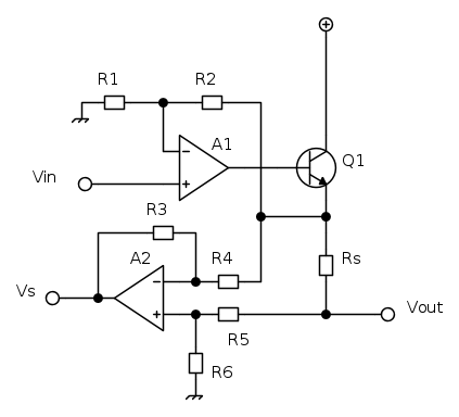

Buon giorono a tutti i forumisti.
Lo schema di pricipio qui sotto e' un alimentare stabilizzato la cui tensione di uscita Vout dipende dalla Vin e che fornisce l' indicazione della corrente assorbita (Vs) con un amplificatore differenziale costruito intorno a A2.
E fin qui tutto bene.
Quello che vorrei e' fare in modo di potere impostare la corrente di uscita tramite un ingresso di tensione come Vin che regola la tensione. In sostanza quello che vorrei ottenere e' un alimentatore che, per esempio, mi possa fornire una tensione variabile da 0 a 10V e da 0 a 1A mediante due ingressi che vanno da 0 a 1V e che mi regolino tensione e corrente.
Il fatto e' che non ho proprio idea di come fare.
Qualcuno potrebbe gentilmente aiutarmi?
Esistono circuiti integrati che svolgono la funzione (giusto per non reinventare la ruota)?
Ringrazio anticipatamente.
Edit: Il sensore di corrente e' sbagliato, la tensione che tira fuori e' negativa. sorry.
Edit2: anche la retrozione per il controllo della tensione e' sbagliata. ||O

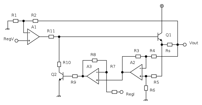

Ho pensato ad uno schema del genere. Attendo con ansia pareri. iOi

Q2 non mi piace per niente, il suo guadagno di corrente entra nel guadagno dell'anello.
Se aspetti fin dopo pranzo ti faccio uno schema di principio.
Nel frattempo potresti guardare le application notes del 723.

Edit: sostituito con un vero monitor di corrente e funziona molto bene. INA193 :ok:
Edit2: e fa bene a non piacerti. L' anello di corrente entra in oscillazione. :(

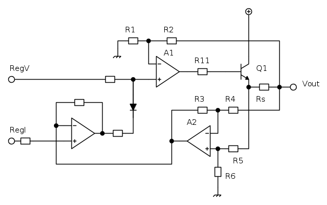

Dovresti molto più semplicemente fare in modo che il limitatore di corrente riduca il riferimento di tensione richiesta. Avresti un unico anello di regolazione, più stabile e facile da realizzare.

Partendo dal tuo schema, un proncipio potrebbe essere questo:
