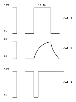

Ciao a tutti, svolgendo degli esercizi sulle configurazioni più comuni del 555, mi viene chiesto per un totale di 4 domande oltre alle altre che ho risolto, di rappresentare in fase i segnali sui pin 2, 3 e 6 con tempo e valore di tensione.

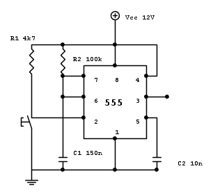

Dunque, se eambros mi viene incontro, posto i 3 schemini
1º - Monostabile
Di questo mi sono richiesti i segnali in fase dei pin 2, 3 e 6.
2º Astabile
segnale in fase dei pin 3 e 6

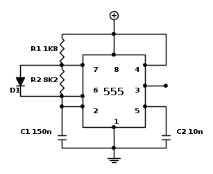

3º Astabile con diodo

Per esempio, la mia rappresentazione dei segnali del monostabile è questa
Che dovrebbe essere corretta.

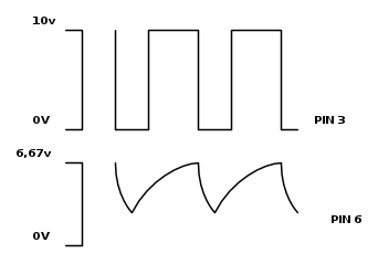

Quella del secondo e del terzo se non erro è quasi uguale, quella dell'astabile senza diodo dovrebbe essere la seguente

Vedo che comunque le mie grafiche non sono poi così male..
Anche i valori coincidono, ovviamente
Nella seconda mancava solo esporre il valore di 1/3 VCC quando si scarica il condensatore.
