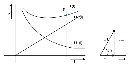

admin ha scritto:..di ionizzazione...
non vorrei dire strafalcioni, ma a tal proposito se non ricordo male trattasi di conduzione ionica nei gas(riferita ai tubi fluorescenti), per rinfrescarmi la memoria ho rispolverato questa spiegazione,che riporto con l'intento che possa esser utile:
Sono dette lampade elettriche a scarica nei gas ogni sorgente di luce che utilizza radiazioni luminose attivate per mezzo di una conduzione elettrica attraverso una colonna di gas all’interno di un tubo adeguatamente sagomato e dimensionato.
Ad esempio, i normali tubi fluorescenti di tipo lineare , in cui risulta presente il reattore e lo starter necessari per il corretto funzionamento del tubo fluorescente il quale presenta ai due estremi i relativi filamenti costituenti i due elettrodi, nei quali inizialmente, grazie al dispositivo starter viene ad aversi un grado di ionizzazione iniziale, che innescherà grazie alla tensione presente la scarica fra i due elettrodi, che manterrà poi il grado di dissociazione ionica che renderà permanente il fenomeno di conduzione ionica.
Conseguentemente al passaggio di corrente,il grado di dissociazione della massa gassosa si esalta e la cdt fra i due elettrodi decresce con l’aumento della corrente. La caratteristica discendente dell’arco viene rappresentata come esegue curva UL(I).
In questa situazione se la tensione applicata è costante la corrente tende ad aumentare ed al fine di limitarla si inserisce la reattanza in serie di adeguata impedenza definita da una caratteristica di tensione ascendente del tipo UZ(I).
Si ottiene alla fine una caratteristica UT(I) con un breve tratto discendente ed un successivo tratto ascendente, ottenendo la stabilizzazione della lampada nello stato di regime nel punto P in cui assorbe l’Intensità di corrente I.
