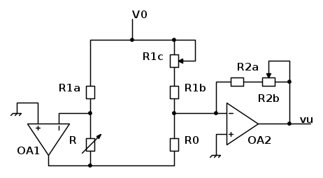

Ok, andiamo un po' avanti. Avevamo trovato che
con
Il rapporto
è la sensibilità del circuito rispetto a
, che consideriamo come variabile d'ingresso. La resistenza di una Pt100 in funzione della temperatura Celsius
può essere approssimata dall'equazione
, con
. Quindi
Con queste posizioni, la tensione di uscita del circuito può essere scritta come
dove
è la sensibilità rispetto alla temperatura del sistema circuito più sensore. Con le specifiche a tua disposizione,
è fissato e questo ti permette di determinare
una volta nota
. Ma per questo c'è tempo, vediamo prima cosa capita a causa delle tolleranze delle resistenze e della tensione di alimentazione.

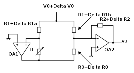

Nel circuito qua sotto ho supposto che ad ogni resistenza, tranne quella del sensore, e alla tensione di alimentazione sia associato un errore rispetto al valore nominale del componente. Ho denotato gli errori con i simboli
e
Si può dimostrare - non è difficile, ma un po' lungo - che, in questo caso, la tensione di uscita può essere scritta come
con
e
L'equazione sopra ci dice che quando misuriamo
non misuriamo indirettamente
, come credevamo di fare, ma
con
A causa delle tolleranze dei componenti, stiamo commettendo un errore di misura
; ricordandoci che
questo significa che stiamo commettendo un errore di misura della temperatura
. Questo errore ha due componenti, una additiva, indipendente da
(o da
), e una moltiplicativa, proporzionale a
(cioè a

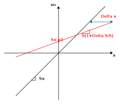

Tanto per chiarire un po' le idee, vediamo nel grafico qua sotto la caratteristica
del circuito.
In nero ho disegnato la caratteristica che vorresti avere: passante per lo zero di
e con coefficiente angolare
; in rosso c'è la caratteristica reale: non passa per lo zero, ma per
la tensione di uscita vale
(c'è quindi un offset). Questo è l'errore additivo: si somma costante a tutti i valori di
. L'errore moltiplicativo è associato alla variazione di pendenza della caratteristica: il coefficiente angolare della caratteristica reale non è
, ma
. Allontanandosi molto dall'origine, l'errore diventa sempre più grande.

Stai facendo tantissimo con queste spiegazioni
grazie, praticamente da quello che vedo nel grafico, bisognerebbe correggere quel Delta X.
Le tolleranze quindi hanno una grandissima influenza su questo tipo di circuito.....
A essere sinceri, non immaginavo influiva di cosi tanto, certo che fidarsi troppo del simulatore che da risultati in casi tipicamente ideali, anche se speravo in un miglioramento nei multisim presenti oggi, visto che tengono conto delle tolleranze.

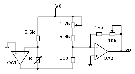

Nel circuito realizzato da me, per emarginare quel Delta, ho fatto in modo di partire da 400mV fino a 10V...
L'unico modo era quello per corregerlo (il più possibile) , ma non sono riuscito a eliminarlo tutto magari attraverso l'offset.

Torniamo ora ai conticini: nelle equazioni di
e
compaiono gli errori
ecc. Questi errori, però, noi non li conosciamo: l'unica cosa che conosciamo è la dispersione dei valori dei componenti rispetto al loro valore nominale. Tutto ciò che possiamo fare, allora, è un calcolo della dispersione dei valori di
e
. Per fare questo conto useremo un modello molto crudo: assumeremo che ogni componente di valore nominale
abbia valore vero compreso tra
e
, dove
indica la tolleranza (assoluta) del valore, e ci chiederemo quali sono gli intervalli che contengono tutti i possibili valori di
e di
.Prendiamo per esempio
: se tutti i valori delle resistenze fossero uguale al valore nominale, si avrebbe
; ora immagina che tutti i valori delle resistenze siano diversi da quello nominale, in modo che lo scostamento di
da 0 sia massimo. E' facile vedere che questo massimo scostamento vale
Analogamente per la sensibilità,
Se usiamo resistori con tolleranza del 5% e supponiamo una tolleranza di
del 4% (valore tipico per un 7815) e sostituiamo i valori, otteniamo
e
. Questo implica un'incertezza sulla temperatura
a
. A
, l'incertezza salirebbe a
I conti che ti ho fatto sopra peccano un po' per eccesso, però direi che ti fanno sicuramente capire l'importanza delle tolleranze!

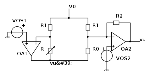

Veniamo agli errori dovuti agli opamp: l'errore predominante è dovuto alle tensioni di offset
e
dei due opamp, mentre le correnti di polarizzazione e di offset possono essere trascurate perché
è sufficientemente bassa.
Il circuito equivalente da usare per lo studio dell'effetto degli offset è rappresentato qua sotto:
Anche in questo caso, si può dimostrare (ti invito a provare a farlo) che la tensione di uscita può essere scritta come
con
e
Nell'espressione di
l'ultima approssimazione vale per
. Le espressioni precedenti permettono, anche in questo caso, di determinare l'incertezza dovuta agli offset degli opamp. Con il modello grossolano usato precedentemente si ottiene
e
Da notare che:
Supponendo che la temperatura di lavoro del circuito (non della Pt100) sia intorno a 25 °C, dal data sheet troviamo
. Poiché dai conti precedenti si ha
, non rimane che determinare
. Sapendo che alla temperatura di 50 °C
e che
si ha
Sostituendo i valori trovati nelle espressioni delle incertezze si ha
) e
. Queste incertezze si sommano a quelle precedenti, per cui già a 0 °C abbiamo un'incertezza di 65 °C

Che possiamo fare?
Ecco tre soluzioni possibili, dalla migliore alla peggiore (che sarà quella scelta da te
Siccome mi sembra che tu possa implementare soltanto la terza possibilità, al prossimo post ti spiego come dimensionare i trimmer e a chiudere il progetto.

Vediamo allora come compensare gli errori di zero e sensibilità per mezzo di trimmer resistivi. Come ho detto nel post precedente, l'uso dei trimmer peggiora la stabilità della misura. Tale inconveniente può però essere limitato se si seguono alcune regole “igieniche” (moltissime informazioni sui trimmer possono essere trovate qui e qui):
Fatte queste premesse, vediamo che, dovendo correggere due errori, abbiamo bisogno di due trimmer. E sarebbe bello che questi agissero indipendentemente su zero e sensibilità. Se osserviamo le equazioni degli errori ricavate precedentemente
ci accorgiamo che
compare solo nell'equazione di
e
: se vogliamo una regolazione indipendente delle due grandezze, dobbiamo rendere variabili
e
, non abbiamo altre possibilità (vedremo un paio di altri circuiti, ma avranno i trimmer interagenti).
Ecco allora il circuito:
Finiamo allora il dimensionamento dei resistori.
rimane da
può essere scelta in base ai calcoli fatti precedentemente per
, quindi un valore vicino ai 5 kohm. Volendo essere conservativi per ciò che riguarda l'autoriscaldamento, nella serie al 5% che hai a disposizione, possiamo scegliere
permette di variare
e deve poter compensare sia errori negativi che positivi: per avere un escursione approssimativamente simmetrica si dovrà avere
e per poter compensare tutti i possibili valori di
, si dovrà anche avere (
è la massima escursione di
a partire dal centro)
dove nell'ultimo passaggio ho sommato i contributi a
di resistenze e offset. Di qui si ottiene
. Poiché un trimmer di questo valore non esiste in commercio, bisogna scegliere il primo disponibile di valore un po' maggiore. Se hai a disposizione solo trimmer monogiro puoi scegliere
. Con questi valori di
e
si ottiene
, che si trova nella serie al 5%.
Passiamo ora a
e
. Anche per la correzione degli errori di sensibilità dobbiamo essere in grado di compensare errori positivi e negativi. Con
al centro, vogliamo avere la sensibilità nominale:
dove
. Dall'equazione sopra si ottiene
. Inoltre deve essere
da cui
. Per i trimmer questo valore non esiste, per cui puoi scegliere
. Di qui, ricordandoci che
, otteniamo
(puoi usare
Il circuito finale (dovrebbe funzionare così com'è, salvo miei errori nei conti
Nella prossimo - e ultimo! - post discuterò di qualche altro circuito e vedrò di dire anche qualcosa sull'effetto della resistenza dei fili del sensore e sull'effetto delle derive termiche dei resistori.
(to be continued...)
