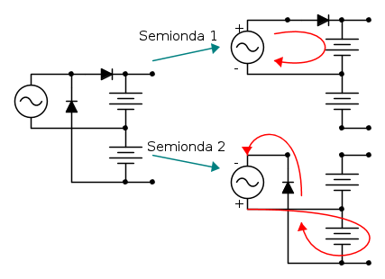

Riguardo il duplicatore, con una semionda carichi un condensatore e con l'altra carichi l'altro condensatore. Quindi non perdi potenza; raddoppi la tensione e dimezzi la corrente.
Al posto dei condensatori potresti inserire direttamente le batterie ( 4 celle + 4 celle NiMH):
Indubbiamente impiegherai il doppio del tempo a ricaricarle, ma potrai contare su circa 9,6V a pile praticamente scariche e 11,2V a pile ben cariche. Togliendo la caduta sul regolatore ti resta sufficiente tensione per alimentare i LED a parallelo di coppie in serie.

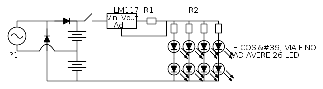

Ecco una bozza:
considerando di avere dei LED da 20mA e 3,5v e che ogni blocco di pile sia composto da 4 pile da 1,2...1,4 volt l'una (5...5,8v in tutto per blocco),
potrebbe funzionare? quali resistenze (r1 e r2) mi converrebbe inserire?
e come si potrebbe fare ad evitare che l'onda che esce dalla dinamo (il "?1") vada verso il senso che vogliamo noi senza diodi?
e soprattutto, collegando "direttamente" le pile alla dinamo non rischio di sovraccaricarle?

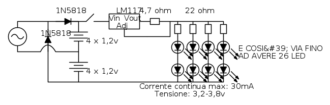

Riguardo R1 basta raddoppiare il valore di resistenza indicato da mir; quindi un valore commerciale di 4,7Ω / 0.5W dovrebbe fare al caso tuo.
Riguardo i resistori di ramo, puoi permetterti di far cadere ai loro capi circa mezzo volt (dai 9,6V di alimentazione togli 2V per il regolatore e 7V per due LED in serie); quindi 0,5V / 20mA = 25Ω (22Ω commerciale). Più il valore di resistenza è elevato, più la corrente che fluisce nei rami è bilanciato.
Però esagerando rischi di far uscire il circuito integrato di regolazione della corrente dal funzionamento corretto. I LED si accenderebbero ugualmente, ma a quel punto lo sostituisci con un filo e fai prima.
Come già detto, questi resistori puoi anche ometterli; ma non hai più la garanzia che ogni coppia di LED si comporti analogamente; un ramo potrebbe portar via più corrente del ramo vicino, causando luminosità irregolare e aumentando la probabilità di guasto.

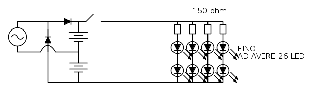

Senza integrato sarebbe così:
Ovviamente in tal caso la luminosità cambia in funzione dello stato di carica delle batterie.

visto che penso che userò molto questo circuito sarei molto propenso a metterlo l'integrato, se pensi che ciò non comporti svantaggi...
Non capisco però perché tu abbia scritto 150 ohm nel disegno
, dal testo mi pareva di aver capito 25 ohm (22 di commerciale), e soprattutto, la 2a uscita dalla dinamo (quella in basso per intenderci), non usa alcun diodo, come può gestire la corrente alternata?
Scusa se ti ho creato confusione in testa... sono un artista in questo.
Le resistenze sono da 150 ohm se non usi l'integrato. Infatti in quello schema l'ho fatto sparire.
Riguardo il "collegamento diretto all'alternata", beh, è solo su un lato. Dall'altro hai il diodo.
Dipendentemente dalla semionda hai acceso un diodo piuttosto che l'altro:
Le frecce rosse indicano come va la corrente; a grandi linee.
