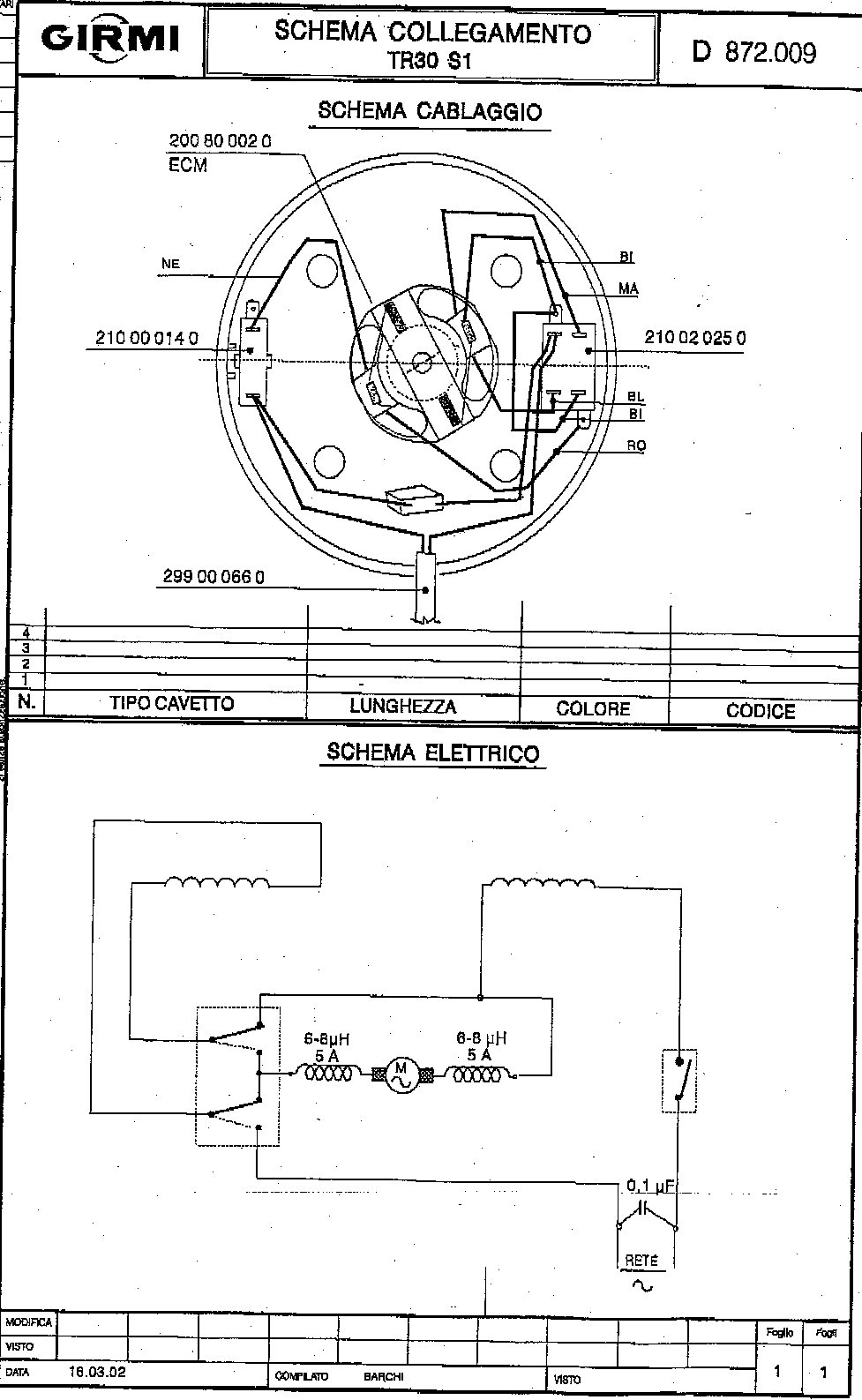

Ho bisogno di un aiuto per capire una anomalia. Stavo lavorando su un piccolo elettrodomestico precisamente un “tritatutto” , a motore appena spento, quando improvvisamente il rotore si è riavviato automaticamente per pochi secondi con mio grande stupore e paura. Qualcuno sa dirmi cosa può essere successo? So che ciò è possibile nel caso di un convertitore fino a quando non si sono scaricati i condensatori. Grazie Paoloirni

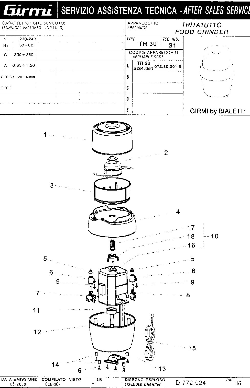

Il problema è che l'apparecchio si è riacceso automaticamente dopo un interruzione di alimentazione che avviene sollevando il coperchio. Come si può vedere la macchina non ha un blocco del rotore semplicemente si ferma per mancata alimentazione. Vorrei sapere se mi potete aiutare nel capire cosa è successo
(nelle notizie di sicurezza di un convertitore siemens ho letto che si può effettura un cortocircuito tra i terminali 2-3 facendo funzionare il motore all'accensione con la frequenza di linea e in quest'ultimo caso l'apparecchio si riaccende automaticamente dopo un interruzione di alimentazione---potrebbe essere successo anche nel mio macchinario?)

Ho bisogno di un aiuto per capire una anomalia. Stavo lavorando su un piccolo elettrodomestico precisamente un “tritatutto” , a motore appena spento, quando improvvisamente il rotore si è riavviato automaticamente per pochi secondi con mio grande stupore e paura. Il problema è che l'apparecchio si è riacceso automaticamente dopo un interruzione di alimentazione che avviene sollevando il coperchio. Come si può vedere dalle immagini la macchina non ha un blocco del rotore semplicemente si ferma per mancata alimentazione. Vorrei sapere se mi potete aiutare nel capire cosa è successo

Cari amici mi rivolgo a Voi -in extremis- per un Vs. parere tecnico su una questione di carattere elettrico.
Circa 5 anni fa mia moglie ed io stavamo facendo il pesto con un TRITATTUTO GIRMI (mod. TR 30 ). Vedendo che il basilico non era stato triturato bene, mia moglie, nella fretta sollevava con la mano destra il coperchio – interrompendo di fatto il funzionamento del motore come previsto da manuale – ed introduceva sbadatamente il dito medio ed indice della mano sinistra nella coppa comprimendo le foglie di basilico. All’atto della compressione, improvvisamente la macchina si riattivava compiendo ancora un giro provocandole una grossa ferita ad entrambi i polpastrelli con perdita di sensibilità ad entrambi le ditta.

Scusa tanto, ma non avete fatto fare una perizia tecnica, almeno voi, per capire cosa fosse successo ? Siete andati in tribunale senza il supporto di un qualche perito ?
In un forum si può dire di tutto, ma senza conoscere la dinamica dell'evento; senza poter riprovare e ripetere l'evento, si fanno solo lunghi thred inutili.

Essendo l'incidente oggetto di una udienza e di un contenzioso legale tra te e la casa costruttrice, al di là delle opinioni squisitamente tecniche valevoli o non valevoli da parte dei partecipanti, che possono anche no essere degli esperti, ti suggerisco di rivolgerti ad un esperto abilitato per questo tipo di indagini, e perizie legali, non ad un forum.
L'unica cosa che ti posso dire è che l'esempio del convertitore Siemens o qualsiasi altro tipo di convertitore statico dello stesso tipo, non centrano nulla con l'apparecchio in questione.
