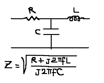

Salve a tutti...non riesco a capire come mai da questo circuito si ricava l'impedenza che lo segue...quali sono i calcoli che portano a quel risultato?

Con fidocad e LaTex forse è meglio.. ;-)
Z=\sqrt{\frac{R+J2\pi fL}{J2\pi fC}}

Un circuito come quello non può dare un'impedenza come quella che hai scritto. Qual è il problema originale? Sei sicura che non sia un problema a parametri distribuiti? E tra quali terminali dovresti determinare l'impedenza?

è un esercizio di 'segnali e trasmissione'. Devo individuare l'impedenza di adattamento per un doppino, che da quanto ho capito, viene schematizzato in quel modo... :?

Un doppino è una linea di trasmissione a parametri distribuiti e quella Z rappresenta l'impedenza caratteristica della linea. Ti consiglierei di dare un'occhiata a questa dispensa (in particolare, capitolo linee con perdite).
