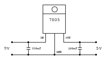

poi volevo sapere se potevo abbassare la tensione da 9volt a 5volt e con quale sistema.

La tensione (se parti da una batteria a 9V o maggiore) la puoi abbassare utilizzando un 7805 che è un' integrato molto comune che svolge proprio la funzione di stabilizzatore a 5V.

Volevo sapere ancora una cosa per il 7805 avresti uno schema?

Il 7805 è un circuito integrato molto usato e facilmente reperibile (vedi qui), non servono schemi, comunque devi montarlo così:
A sinistra entri con la tua batteria da 9 o 12V, a destra esci con i 5V stabilizzati e puoi andare direttamente ad alimentare il circuito.

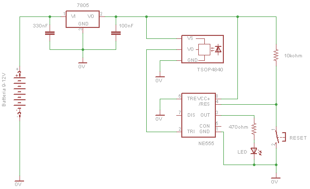

Il ricevitore e il led a ir mi arriva entro venerdì, e il circuito del ricevitore qundo riceve il segnale ir deve accendere un led che resti acceso fino a quando lo ressetto con il pulsante è possibile fare uno schema non troppo difficile per questo scopo? oppure modificare il mio e renderlo funzionante. Se mi potresti dare una mano te ne sarei grato.

Il ricevitore e lemettitore sono quelli. Poi componeti vari ne ho in casa ma posso pure procurarmeli, ho il negozio di eletronnica a 100 metri da casa mia! :D Se possibile potresti trovare una soluzione con l' ne555.
descrizione di cio che il circouto dovrebbe fare:
Il circuito dovrebbe qundo sull'emettitore premo il pulsante, il ricevitore quando riceve il segnale deve accendere un led e poi per spegnere il led dovrei premere un pulsante di reset sul ricevitore, in modo che possa ripremere il pulsante sul emettitore.

Se nel ricevitore ti serve la memoria una soluzione semplice con il 555 e il TSOP4840 potrebbe essere questa:
Ricevitore con memoria.png (5.53 KiB) Osservato 7005 volte
Dacci un' occhio e dimmi se è tutto chiaro. Per il trasmettitore puoi usare l' altro schema, il trimmer serve per tarare l' esatta frequenza facendo così in modo che il ricevitore possa funzionare correttamente. Anche sullo schema del trasmettitore serve un 7805 per stabilizzare a 5V, quella parte di schema puoi copiarla dal ricevitore.
Mi raccomando, prova su millefori o breadboard perché è facile che ci siano alcune cose da sistemare...

In tanto ti ringrazio per il tuo aiuto, sei molto disponibile. Venerdi mi arrivano i pezzi quindi lo provo e poi ti faccio sapere, comunque devo ammettere che è molto più semplice il tuo schema. :-)

Si, lo schema è molto semplice ma sinceramente ho paura che 15 metri siano irraggiungibili anche con una lente.
Comunque prova poi eventualmente vediamo il da farsi...
