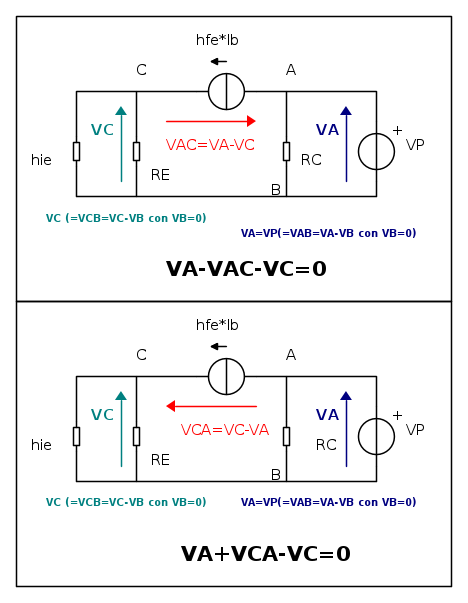

IsidoroKZ ha scritto:Sbagli in tre punti almeno
1) Primo errore non aver rifatto il disegno in fidocad e averlo incluso nel messaggio. Ho perso parecchio tempo per scrollare su e giu` fra leggere una equazione e andare a vedere a che cosa si riferiva.
2) Secondo errore non aver scritto le formule in latex, cosi` non sono facilmente leggibili
3) Terzo errore hai qualche buffa idea sull'applicazione di KVL e come trattare i segni.
Sui primi due punti posso darti ragione, sul terzo non saprei che dire visto che ti sei limitato ad essere sarcastico. Comunque ti dico quello che so io e poi mi dici cosa c'èdi buffo.
"In una maglia la somma algebrica delle tensioni relative a ciascun elemento che la compone è uguale a zero".
Nella maglia più esterna io vedo il generatore di tensione ideale Vp , quindi la tensione ai suoi capi è VA=Vp, il generatore dipendente di corrente hfeIb, quindi la tensione ai suoi capi è VAC e infine il parallelo tra hie e Re che ho chiamato Rv, dove la tensione VC ai capi è la caduta di potenziale hfeIb*Rv.
Per quanto riguarda i segni: scelto il senso di percorrenza della maglia antiorario le tensioni vanno prese positive a seconda se il verso delle frecce che le rappresenta è CONCORDE con tale senso. Quindi VA=Vp va presa positiva, VC=hfeIb*Rv negativa e VCA...beh qui appunto non so.
Se , in base a quanto ho detto , se mi spiegheresti qual è la cosa buffa, ed eventualmente dirmi ciò che devo correggere, te ne darei grato.

[12] Re: Impedenza vista, quanto vale?
Messaggioda Foto UtenteIsidoroKZ » 19 mar 2011, 19:31
Tu scrivi le formule per bene (cosa che non hai fatto), metti il disegno di riferimento, e poi qualcuno ti risponde.
Queste sono le regole di buona creanza: se vuoi che qualcuno ti regali parte del suo tempo, rendigli la vita facile, altrimenti stai senza.
[13] Re: Impedenza vista, quanto vale?
Messaggioda Foto UtenteIsidoroKZ » 20 mar 2011, 1:45
Puoi scegliere le tensioni come ti pare, basta che siano coerenti con la corrente. Ad esempio VA-VAC-VC=0 va bene (almeno credo, non ho lo schema a portata di mano). Non devi decidere a priori se VAC e` positiva o negativa, oppure supporre che sia positiva o negativa, scrivendo il segno lo sai solo alla fine, quando calcoli VAC.
