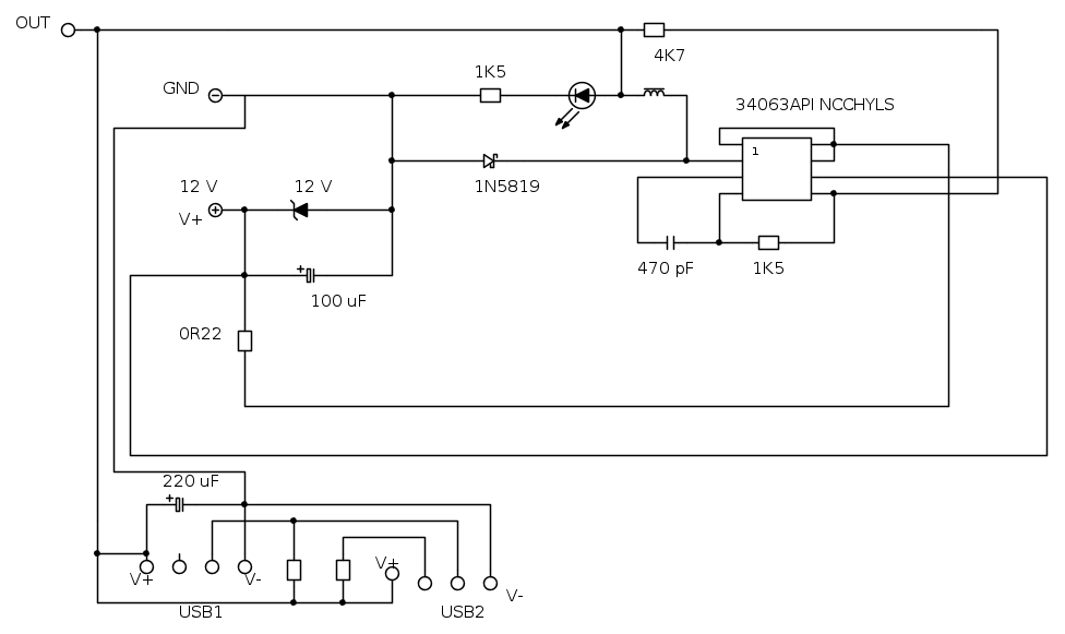

sto cercando di riparare un alimentatore switching che alimenta due porte USB ed è connesso all'accendisigari.
Qualche giorno fa ha smesso di funzionare all'improvviso, mentre avevo il cellulare in carica, ed ora ogni volta che lo collego ai 12 V eroga soltanto circa 1.5 V in uscita e il suo led rosso inoltre, lampeggia debolmente e velocemente (normalmente è sempre acceso).
Dopo aver aperto l'alimentatore ho testato praticamente tutti i componenti del circuito primario (diodi, resistenze...) ipotizzando un guasto sull'induttore o (molto più probabile) sull'integrato che regola lo switching.
Non sapendo il valore dell'induttanza ho provato a sostituire l'induttore con altri a "caso" tra quelli che avevo e il led si accende (con ai suoi capi una tensione di 1.5 V) e lampeggia solo con un induttore da 100 uH (marrone-nero-marrone).
A questo punto direi che è andato l'integrato (irreperibile) e ciò renderebbe sconveniente la riparazione.
Qualcuno ha un'idea migliore o qualsiasi consiglio?
Allego qualche foto e il circuito che sono riuscito a ricostruire (contiene certamente errori sul circuito secondario che alimenta le USB). Scusate per la qualità...

Premesso che non e' detto che la causa del non funzionamento dell'alimentatore sia da addebitare all'integrato,
lo stesso e' reperibile da RS Components a meno di un euro.

Potresti utilizzare un LM2576T-5 e ricostruire il circuito del datasheet sopra la scheda dell'accendisigari (anche rimuovendo a trapano o dremel con molta "cattiveria" i componenti precedenti):
L'induttanza richiesta è proprio di 100 uH. In macchina a 12 V funziona egregiamente, scalda poco ed eroga una corrente più che dignitosa (3 A max).

Gli induttori non si guastano quasi mai, al piu` si dissaldano (causando grossi guai ai 757 che si ritrovano senza combustibile, ma questa e` un'altra storia).
Se sull'integrato arriva l'alimentazione e non hai uscita, non c'e` nulla di ragionevole da fare, se non buttarlo.

marioursino ha scritto:Potresti utilizzare un LM2576T-5 [..]
Questa sembra una buona idea (avevo pensato ad un 7805, ma lo "spreco" di potenza sarebbe esagerato), appena ho un po' di tempo e se riesco a reperire l'integrato penso proprio di realizzarla.
