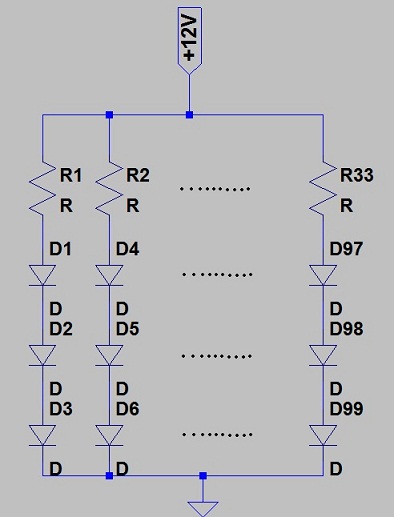

vorrei far accendere 100 led bianchi 5mm con un alimentatore a 12 volt, come posso fare?

Devi precisare esattamente le caratteristiche dei LED che intendi utilizzare
(tensione e corrente nominali), per verificare se se ne possono mettere
3 in serie (33 "rami" con resistenza limitatrice)

Come giustamente detto da g.schgor devi specificare la tensione e la corrente assorbita dal singolo led. La formula generale per collegarli in serie da tre led, nel caso la tensione diretta lo consenta, è abbastanza semplice.
Avendo 12V di alimentazione, ogni resistore dovrà avere il valore di:
R_x = \frac{12 - Vd*3}{Id}
Con V_d ed I_d la tensione e la corrente assorbita dal diodo.
Ad esempio se il diodo led ha una tensione diretta di 3.4 V e una corrente di 20 mA, i resistori andranno dimensionati come:
R_x = \frac{12 - 3.4*3}{0.02} = 90 \Omega
che puoi approssimare a 100 \Omega se ti accontenti di far assorbire ai led un po' meno corrente, ovvero:
I_d = \frac{12 - 3.4*3}{100} = 18 mA
I resistori si suppongono tutti identici (quindi 33 resistori da 100 ohm) e i collegamenti in serie da 3 (quindi utilizzi 99 led).
L'alimentatore dovrà erogare almeno
I_{alim} = I_d * 33 = 0.6 A
i resistori dissiperanno circa
P_{diss} = R*I^{2} = 0.032 W
Quindi 99 resistori da 100 \Omega, 1/4 W vanno benissimo.
Adatta tutto poi ai valori reali della tua I_d e V_d, questi puoi trovarli nel datasheet del componente.

Dunque devo collegare in parallelo 33 serie da 3 led con un resistore da 100 ohm all'inizio di ognuna, con un alimentatore 12 volt min. 600 mA.
Avrei quindi, per la formula sopracitata, 18 mA per Led e un totale corrente di 600 mA...
Confermate?
Scusate le incertezze ma voglio essere sicuro di fare le cose bene e evitare errori e prove inutili :D

Si, sono esattamente i valori che ti ho scritto poco sopra, c'è tutto mi pare. Ho scritto 99 resistori da 100 ohm ma sono 33 ovviamente :ok:
Se vuoi ricontrolla ma dovrebbero essere corretti.
