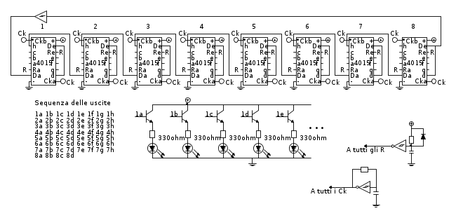

Salve a tutti sono nuovo del forum e vi chiedo cortesemente aiuto visto che ho dei problemi nella realizzazione di un orologio a led.
Allora l'orologio dovrebbe funzionare nel seguente modo:ogni secondo si dovrebbe accendere un led quindi per un totale di 60 Led(uno ogni secondo) facendo in modo che al passaggio dal 1°sec. al 2°sec. al 3°sec e via dicendo fino al 60°sec. i Led si mantenagno accesi e si accendano uno dopo l'altro.Ad esempio se sta scattando il 15°secondo deve accendersi il 15°Led e i precendenti 14 devono mantenersi accesi,così fino al 60°, per poi far si che i Led comincino a spegnersi uno dopo l'altro e poi ricominciare il ciclo riaccendendosi uno dopo l'altro.
In breve prima devono accendersi tutti uno dopo l'altro poi spegnersi tutti uno dopo l'altro e poi ricominciare il ciclo.Come timer ho intenzione di utilizzare il 555 in configurazione monostabile un 4017 e uno shift register 4015.Sto provando con un programma che simula circuiti elettronici e per la precisione yenka ma non riesco nel mio intento.Qualcuno di voi sa aiutarmi??

Ti servono 8 shift register 4015 da collegare in cascata. La sessantesima uscita va invertita e mandata all'ingresso del primo shift register, in modo da formare un contatore di Johnson. Il reset degli shift register va attivato all'accensione e poi lasciato inattivo.
Il contatore Johnson accende tutti i led, uno dopo l'altro in sequenza, e poi li spegne nello stesso ordine.
Ogni uscita del 4015 va bufferata con il solito transistor in quanto non riesce ad erogare la corrente necessaria per i led.
Lascia perdere il 555, e` una pessima idea, meglio ricavare la base tempi dalla frequenza di rete, dividendola per 50 con due integrati 4017 (visto che li vuoi usare, qui vengono comodi).
L'alimentazione deve essere ragionevolmente robusta perche' 60 led accesi consumano piu` di 1A.

Ti e` andata bene, avevo uno schema molto simile che e` bastato cambiare un pochino per ottenere quello che desideri.
Lo schema seguente e` solo per "studio", la realizzazione pratica richiede qualche piccolo dettaglio in piu`, come i condensatori sulle alimentazioni.
Le porte invertenti sono dei 40106, una di queste e` usata provvisoriamente per generare il clock per tutti gli integrati, in attesa di preparare il circuito che divide la frequenza di rete.
Invece l'altra porta invertente con R C e Diodo genera il reset all'accensione.
Comincia a studiare questo circuito, poi quando ne conosci il funzionamento, prova a simularlo.
Dai anche una occhiata al thread "Sequenza di 12 diodi led", dove poi i diodi sono diventati 46. Lo schema che ho modificato l'ho preso di li`.

Allora sullo schema ci ho ben riflettuto e ho ben capito come collegare gli shift register in caduta però poi quando ho guardato la parte sottostante dove sono raffigurati i led li mi sono sorti non pochi dubbi anche perché non ho ben capito dove vadano collegati con gli shift register.
Le pongo anche un altro mio dubbio a riguardo cioè i decounter 4017 dove devo collegarli con gli shift register??
Chiedo scusa ma prima non mi sono spiegato bene.Allora lo schema riguardandolo approfonditamente mi ha dato le risposte che cercavo...però volevo dei chiarimenti.Il dubbio sull'utilizzo dei decounters 4017 rimane e poi mi è sorto un altro dubbio cioè per ogni shift register 4015 quanti led posso collegare?dovrebbero essere dall'uscita a fino alla g e quindi 7 Led,giusto?
L'uscita h non va considerata in quanto viene considerata solo per collegare in caduta lo shift register al succesivo vero?
Se però posso collegare solo 7 led a ogni shift register i led totali sarebbero 56 anzichè 60 quindi poi avrei bisogno di un altro shift register o ho sbagliato i calcoli??
Per i transistor utili per bufferare l'uscita di che tipo ho bisogno?NPN o PNP?

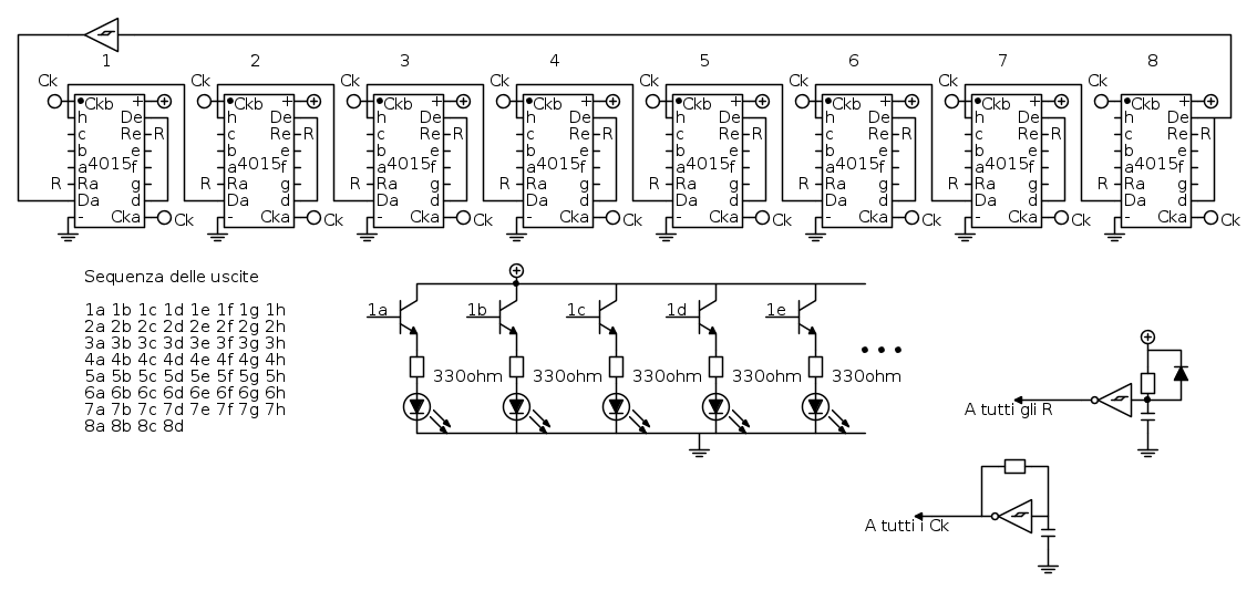

Gli 8 integrati 4015 sono numerati da 1 a 8. Ognuno di loro ha 8 uscite, da a fino ad h.
Le basi dei 60 transistori (ne sono solo disegnati 5), vanno collegate direttamente alle uscite dei 4015, nell'ordine 1a, 1b, 1c... fino a 8c e 8d.
Per questa parte di circuito non servono i 4017. Il circuito e` completo, accende e spegne progressivamente 60 led.
Guarda il data sheet dei 4015, studialo, e cerca di capire il funzionamento del circuito. Se ci sono problemi chiedo. POI lo simuli e vedi se le cose tornano.

[10] Re: Orologio a led
A ogni shift register vanno collegati 8 led, anche l'uscita h va usata.
Del resto nel 4015 ci sono due shift register indipendenti da 4 bit l'uno e l'uscita d e` collegata all'ingresso De e comunque va anche al suo transistor. Il collegamento si chiama in cascata, non in caduta.
La tabella in basso a sinistra dice quali e in che ordine sono le uscite da usare.
I transistori sono NPN, come si vede dal loro simbolo.
