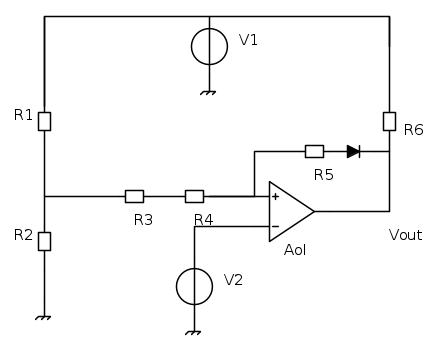

Salve a tutti,
mi sto esercitando con lo studio degli amplificatori operazionali ed ho inventato il seguente schema elettrico (per puro scopo didattico...ho solo preso carta e penna fatto uno schemino per poi vedere se sono in grado di calcolare la tensione di uscita) mi chiedevo se approssimassi in maniera corretta la tensione di uscita.
Sia V1 la tensione di alimentazione del sistema (15 V ad esempio) ; V2 un segnale di piccola ampiezza (dell'ordine delle decine di mV); R1 to R6 resistenze da 1 k\Omega; Aol il guadagno in open loop dell'operazionale.
Le mie considerazioni sono le seguenti, supponendo la tensione V2 << V1 il diodo in serie alla resistenza R5 è inversamente polarizzato, dunque la corrente che vi scorre è circa zero; lo stesso ragionamento lo applico alla serie R3+R4, quindi l'uscita dell'operazionale mi aspetto sia pari a:
V_o_u_t = Aol * \frac{ V_1 * R_2 }{ R_1 + R_2 }
In queste ipotesi, siccome il sistema non è retrazionato ma funziona in open loop, l'uscita è sempre in saturazione. Voi che ne pensate?

Con le tue ipotesi avrai: Vout=Aol*(Vr2-V2)=+Vsat.

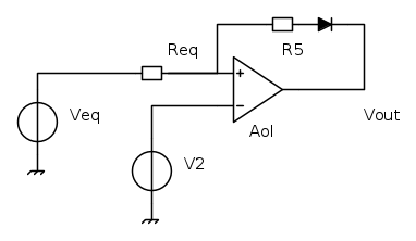

Se supponi che la resistenza di uscita dell'opamp sia molto più piccola di R_6, puoi semplificare il tuo circuito così:
dove
V_\text{eq} = \frac{R_2}{R_1+R_2}
e
R_\text{eq} = \frac{R_1 R_2}{R_1+R_2}+R_3+R_4
Tanto per farla breve, supponiamo che l'opamp sia alimentato a tensione duale e che l'uscita possa variare tra +V_\text{sat} e -V_\text{sat}. Ora se v_\text{out}=+V_\text{sat} il diodo non conduce e l'uscita rimane a +V_\text{sat} se V_\text{eq}>V_2. Se V_2 diventa maggiore di V_\text{eq}, allora l'uscita commuta a -V_\text{sat} e il diodo entra in conduzione. Supponendo che il diodo possa essere considerato ideale (tanto per farla facile), la tensione sul piedino non invertente dell'operazionale diventa
v_\text{P} = V_\text{eq}\frac{R_5}{R_\text{eq}+R_5}-V_\text{sat}\frac{R_\text{eq}}{R_\text{eq}+R_5}
A questo punto, perché la tensione di uscita diventi di nuovo a +V_\text{sat}, bisogna avere V_2<v_\text{P}. Il risultato è che hai ottenuto un comparatore con isteresi, con soglie pari a (supponendo di considerare V_2 come ingresso)
V_\text{TL} = V_\text{eq}\frac{R_5}{R_\text{eq}+R_5}-V_\text{sat}\frac{R_\text{eq}}{R_\text{eq}+R_5}
e
V_\text{TH} = V_\text{eq}
Un po' più complicata di come l'hai fatta tu ;-)

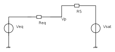

Puoi ricavarla un po' come vuoi: sovrapposizione degli effetti, Millman...
Quando l'opamp è in saturazione, lo puoi considerare (approssimativamente) come un generatore ideale di tensione.
Ovviamente, la tensione è sul morsetto non invertente... my mistake :!: mo' correggo...

praticamente devo considerare il seguente circuito equivalente :
Applicando la sovrapposizione degli effetti, mi calcolo la Vp.
Comunque ti ringrazio per l'ottima spiegazione!
