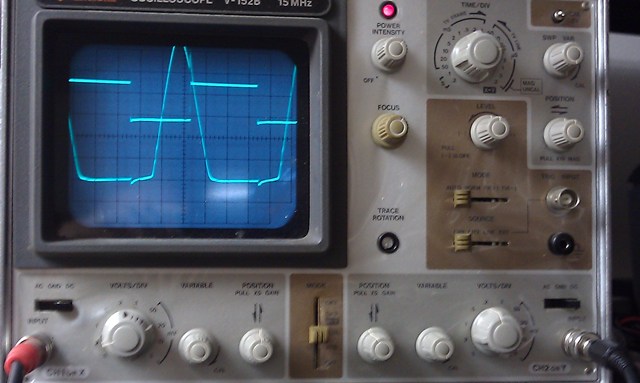

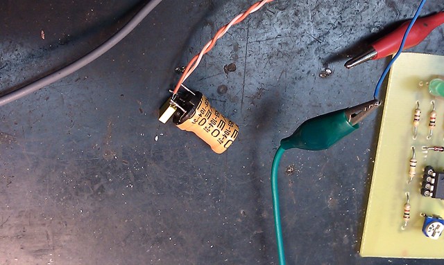

ho finalmente realizzato il circuitino proposto da g.schgor. Beh, sono avvilito perché su breadboard funzionava abbastanza bene, mentre su circuito non va proprio come dovrebbe.
Se qualcuno ha ancora voglia di perdere 5 minuti vi faccio vedere ciò che mi dici l'oscilloscopio.
IMAG0079 si vede la bobina ad una distanza di circa 5cm dal filo grigio. IMAG0080 si vede una mezza sinusoide di circa 100mV (lo so l'immagine è sfuocata ma è il cellulare che le fa di kakka). Questa l'ho prelevata appena prima del diodo 1n4148. Si intuisce che dopo il diodo non c'è niente. Se appoggio il filo sulla bobina ecco quello che si vede in IMAG0082. Vedo quasi 1,4V. Ma non ci arriverò mai! non esiste che la bobina sia così vicina la filo. La distanza di rilevamento dovrebbe essere almeno di 20cm. Cosa sbaglio?
La bobina è in risonanza. Ho cambiato la resistenza del primo op.amp da 100k a 1 mega per amplificare di più ma il risultato non è stato così ecclatante.
Ho addirittura pensato che il problema fosse il filo. Siccome è lungo (supera i 100 metri) ed è in buona parte arrotolato in bobina, ho pensato che formasse una bobina ed andasse in risonanza... La sua resistenza è di circa 5 ohm. Usando il famoso uln2803, ho misurato la corrente che scorre nel cavo ed è... RIDICOLA. Non supera i 20mA. Come mai??? io mi ricordo di averne "fumati" di integrati di quel tipo.
Ditemi cosa vi devo postare per capire... TNXaLOT

[32] Re: recinto per "ambrogio"
Messaggioda Foto Utenteg.schgor » 28 apr 2011, 9:49
Invece delle fotografie sarebbe meglio uno schema completo
di ciò che effettivamente hai realizzato.
La corrente nel cavo è decisamente troppo piccola
(devi considerare l'impedenza del cavo a quella frequenza,
non solo la sua resistenza ohmica).

[36] Re: recinto per "ambrogio"
Messaggioda Foto Utenteteo12 » 30 apr 2011, 16:05
Infatti, immaginavo...
Come faccio? mi conviene cambiare frequenza?
Non vorrei far confusione, ma mi dici che il cavo, a quella frequenza, potrebbe essere in risonanza? Quindi aumenta la sua resistenza a quella frequenza? (non vorrei dire castronerie, a sQuola, 15 anni fa, si parlava di reattanza...bah, magari ho detto una parola che non centra).
Stasera provo a cambiare frequenza e vedo cosa succede nel loop, se aumenta la corrente.
Il circuitino che uso per il loop lo ha postato qualcuno qualche messaggio fa, ma è simile a quello che avevo fatto io, solo che con frequenza diversa e senza resistenze nel uln2803, ho visto parecchie volte fumare il povero 2803! Ma nel frattempo ho ambiato anche cavo, quindi davo "colpa" alla lunghezza... ?%
grazie, ciao

[37] Re: recinto per "ambrogio"
Messaggioda Foto Utenteg.schgor » 30 apr 2011, 16:33
Per vincere l'impedenza della linea dovrebbe bastare
aumentare la tensione impulsiva (ad es. generando
l'onda quadra con un Mosfet alimentato direttamente
da 12V o da 24 V)

[39] Re: recinto per "ambrogio"
Messaggioda Foto Utenteteo12 » 9 mag 2011, 13:25
infatti! il problema era proprio la lunghezza del cavo.
L'ho accorciato e poi riallungato, ma sopratutto è stato svolto dalla bobina!
Adesso la corrente che scorre nel cavo è limitata da una resistenza di 9ohm a 250mA. Ho messo un'aletta di raffreddamento al 2803... sono ben 3gg che è in test e funziona alla grande.
Grazie a tutti!
