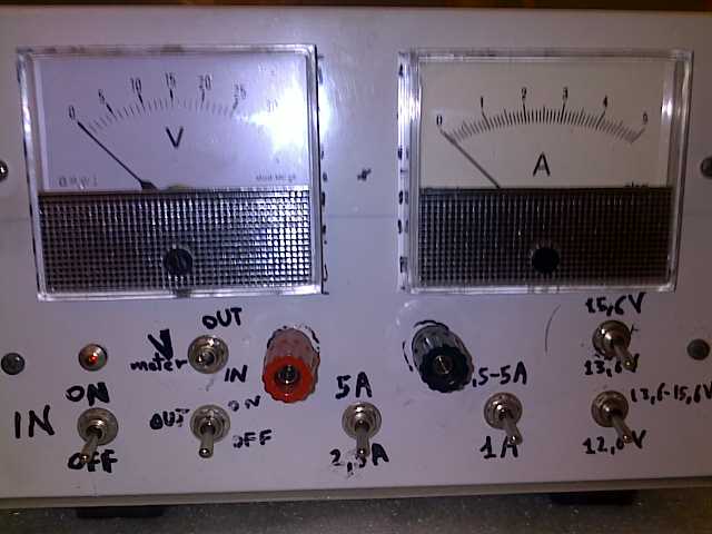

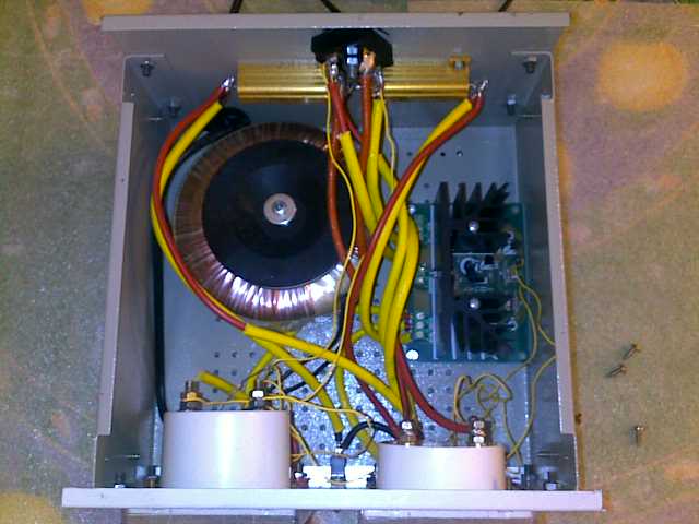

Per quanta riguarda lo schema da me postato basato su SCR
devo ammettere che anch'io ero scettico all'inizio,
ma sono ormai alcuni anni che lo uso e non fa una grinza/glitch,
e pur usandolo estensivamente i suoi componenti non scaldano molto
e non si sono mai rotti !
Le resistenze da 0,22 ohm 50w e il ponte sono inbullonati sul retro del mobiletto metallico
e l'SCR e' saldato direttamente sulla basetta
e provvisto di una piccola aletta da 5 x 3 x 6 cm, molto economica, e adatta per contenitori TO220.
A questo proposito
se vorrai condividere qui e per esteso
cio' che ancora ti rende scettico sull'uso degli SCR come dispositivo usato nei caricabatteria
magari diventer'o nuovamente scettico anch'io
e allora buttero' senz'altro e immediatamente in discarica il mio caricabatterie !
Ma fino ad allora lo lascio acceso
in attesa di tue indicazioni ulteriori.

Il carica batterie pubblicato da Urbano lo conosco bene, ne costruiti 2 esemplari e funzionano egregiamente da circa 20 anni.
Scalda poco, consuma poco e quando la batteria è carica smette di caricare. Se la batteria va in autoscarica, il circuito provvede a mantenerla in carica. Unico punto debole è l'inversione accidentale di polarità.

Confermo il progetto di Urbano. Ottimo progetto, un po' vecchiotto ma efficiente e a basso consumo e temperatura.
