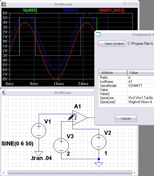

Salve a tutti, sto utilizzando LTSpice per una simulazione e nonostante abbia cercato anche nella guida, non trovo risposta a come utilizzare correttamente il Trigger di Schmitt, in particolare non capisco la funzione del "terzo piedino di ingresso" posto assieme agli ingressi invertente e non invertente.
Immagine
Rigrazio tutti per l'aiuto

mini ha scritto:Salve a tutti, sto utilizzando LTSpice per una simulazione e nonostante abbia cercato anche nella guida, non trovo risposta a come utilizzare correttamente il Trigger di Schmitt,
L'uso del Behavioral Schmitt-Triggered Buffer with Differential Input porta appunto ad avere uno Schmitt-trigger con ingresso differenziale che e' impostabile con un click-destro mouse sul componente, ed un successivo settaggio dei parametri,... per esempio di Vt, Vh, Td, Vhigh, Vlow come ho fatto in figura
mini ha scritto:in particolare non capisco la funzione del "terzo piedino di ingresso" posto assieme agli ingressi invertente e non invertente.
Quello e' il cosidetto "device common" che normalmente e' collegato a massa ma che puo' anche essere usato per settare una tensione di offset sull'uscita, come ho fatto io nell'esempio ... a dire il vero non lo ho mai usato e nemmeno collegato :-) ... ma ho appena chiesto "lumi" ... poi aggiorno la risposta :mrgreen:

Gentilissimo RenzoDF, volevo proprio arrivare ad impostare i parametri ma senza andare a lavorare col file di testo spice perche non sono abilissimo...cosi pensavo che il malfunzionamento fosse dovuto a quel terzo piedino di offset dell'uscita, ma ora ho capito...Grazie mille.

E' gia' arrivata la risposta dall' LTspice Yahoo Group :!: ... sono velocissimi ! =D>
(http://tech.groups.yahoo.com/group/LTspice)
"It the common reference point ("ground" if you will) for all
the single ended pins (both input and output) for any a-device.
Since the device you are questioning has a differential input,
the voltage of that point has no effect on its input, but it
could be used to level shift the output(s). Leave it unconnected
if you are not using it (this is true for any unused pin on any
a-device). -- a.s.
analogspiceman "
... era come pensavo :cool:
