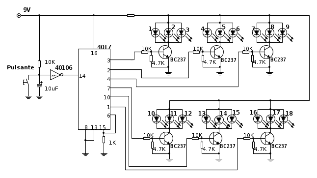

Avrei bisogno di informazioni su come creare un circuito che illumini a turno una serie di 3 led, in totale 18 led,
esempio , 100000 010000 001000 000100 000010 000001 000000
avevo pensato l uso di un demultiplexer
Circuito di led
Fammi capire, ad ogni 1 corrispondono 3 led accesi e ad ogni 0 corrispondono 3 led spenti? Come dev'essere la sequenza, semplicemente a scorrimento? Basta uno shift register, o se sei pratico anche un microcontrollore con qualche BJT. Fammi sapere e spiegati il piu' precisamente possibile. Tempi, tipi di led, alimentazione a disposizione, ecc...

esattamente 1= 3 led accesi , 0= 3 led spenti, sequenza semplice a scorrimento scanditi dalla pressioni di un interruttore con una fase tutti spenti, alimentazione disponibile semplici pile poiché devo inserire il tutto in un quadro, i led devono essere bianchi , i quali illuminano una scatola di 7x7 cm circa
Come la vedi una cosa del genere? Qui non hai bisogno di saper programmare un microcontrollore, componenti discreti. Non ci sono valori perché non mi hai detto i tempi e la tensione d'alimentazione (vorrei i valori precisi).
Un 555, un 4017, 6 BJT ed una manciata di componenti passivi. Magari aspetta anche altre soluzioni da altri, questa è solo un'idea disegnata in 10 minuti netti

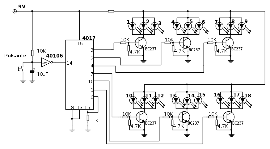

Mi sono accorto ora che tu volevi far avanzare l'effetto con un pulsante. Quello precedente avanza in automatico, e con il potenziometro puoi variare la velocita' dello scorrimento, mentre questo che ti metto ora avanza con la pressione del tasto. Vedi tu quello che ti sembra meglio.

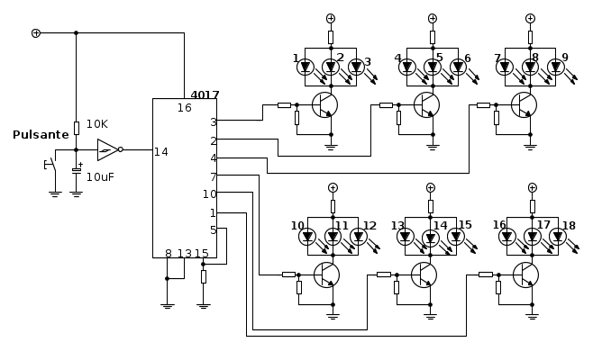

Tre led in parallelo secco non mi piacciono molto. Se c'e` un po' di tensione (cosa di cui dubito) meglio metterli in serie, o per mal che vada due in serie e uno per conto suo.
Le resistenze di limitazione corrente led si possono risparmiare, ne basta una in comune a tutte le stringhe, tanto solo una stringa per volta e` accesa.
Lo schema è perfetto, usando una batteria pp3 da 9v, è possibile alimentare tutto il circuito?

Ora ho aggiornato un po' lo schema. Mi devi ancora dare, pero', la tensione effettiva dei diodi led che sceglierai... a naso bianchi da 20 mA possiamo dargli 3 - 3.4 V, ma sarebbe meglio sapere i valori precisi.
Come transistor ho scelto dei BJT BC237 (molto comuni, poco costosi), che hanno (come da datasheet) correnti di collettore di 100 mA (dovremmo starci ampiamente). Quindi con 1mA in base dovremmo star sicuri (ampiamente!) di mandarli in saturazione e far scorrere la corrente necessaria per illuminare i led.
Ho corretto la piedinatura dal 4017 che prima risultava errata (nella fattispecie il reset, che non faceva fare lo stato "tutti spenti").
Attendiamo conferme anche da altri, nel mentre guardati un po' di led (anche su ebay) e dimmi quando li hai scelti, cosi' guardiamo assieme le caratteristiche e definiamo lo schema.
p.s. Grazie IsidoroKZ per la dritta dei resistori, purtroppo però non ce la facciamo a stare in 9V con i led in serie come dici, possiamo comunque metterne 2 in serie e uno solitario in parallelo

ho comprato i led da 3v, potreste darmi i dati degli altri componenti? così compro il resto del materiale. grazie in anticipo
