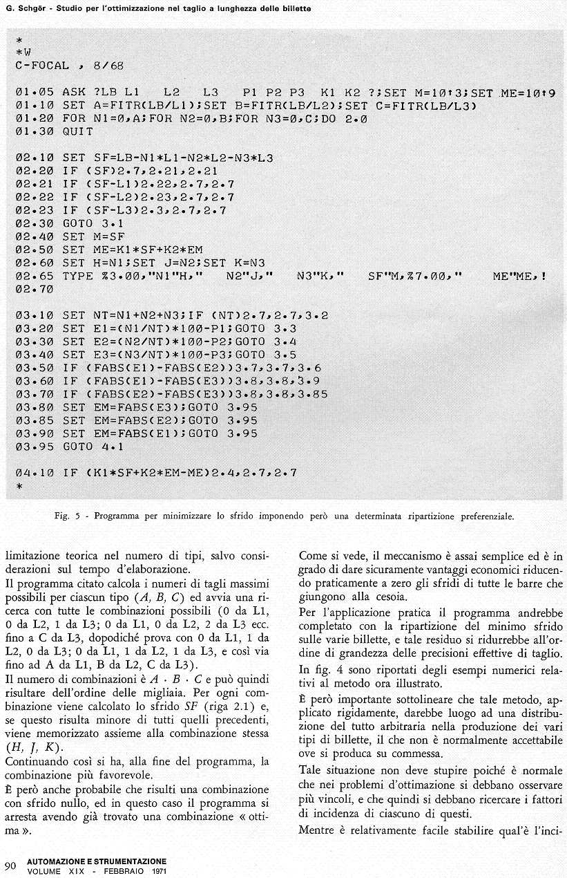

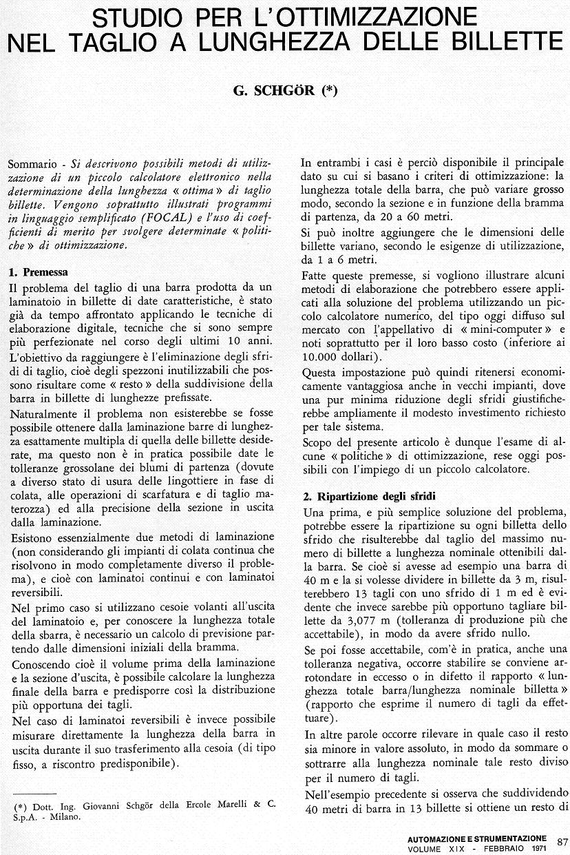

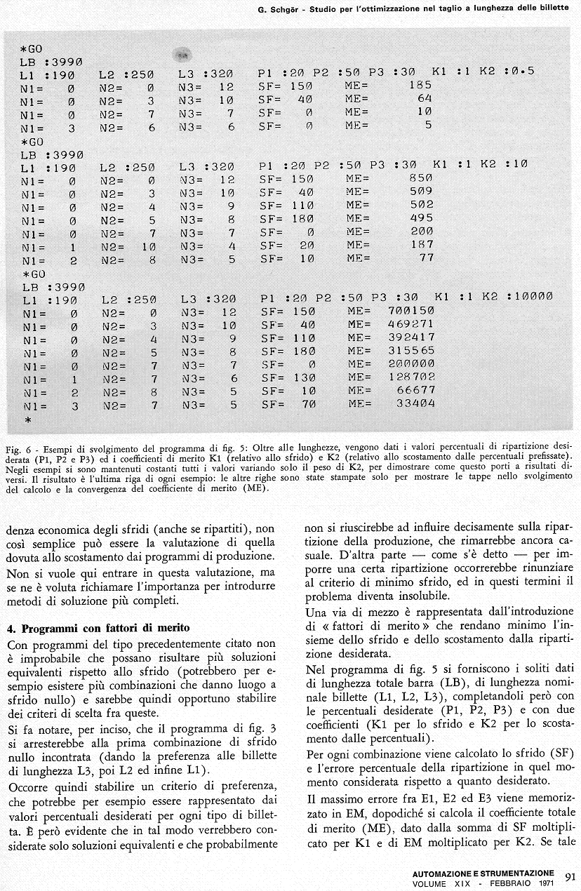

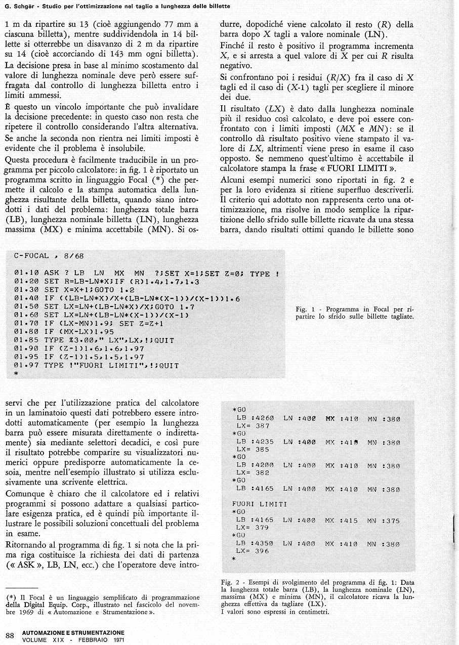

Ti posso segnalare un mio articolo (di 40 anni fa) intitolato
Studio per l'ottimizzazione nel taglio a lunghezza delle billette
apparso in Automazione e Strumentazione (vol.XIX Febbraio 1971)
In cui vengono illustrate prime applicazioni di calcolatori
per questi problemi.
(se non lo trovi, posso vedere di farne copia elettronica)

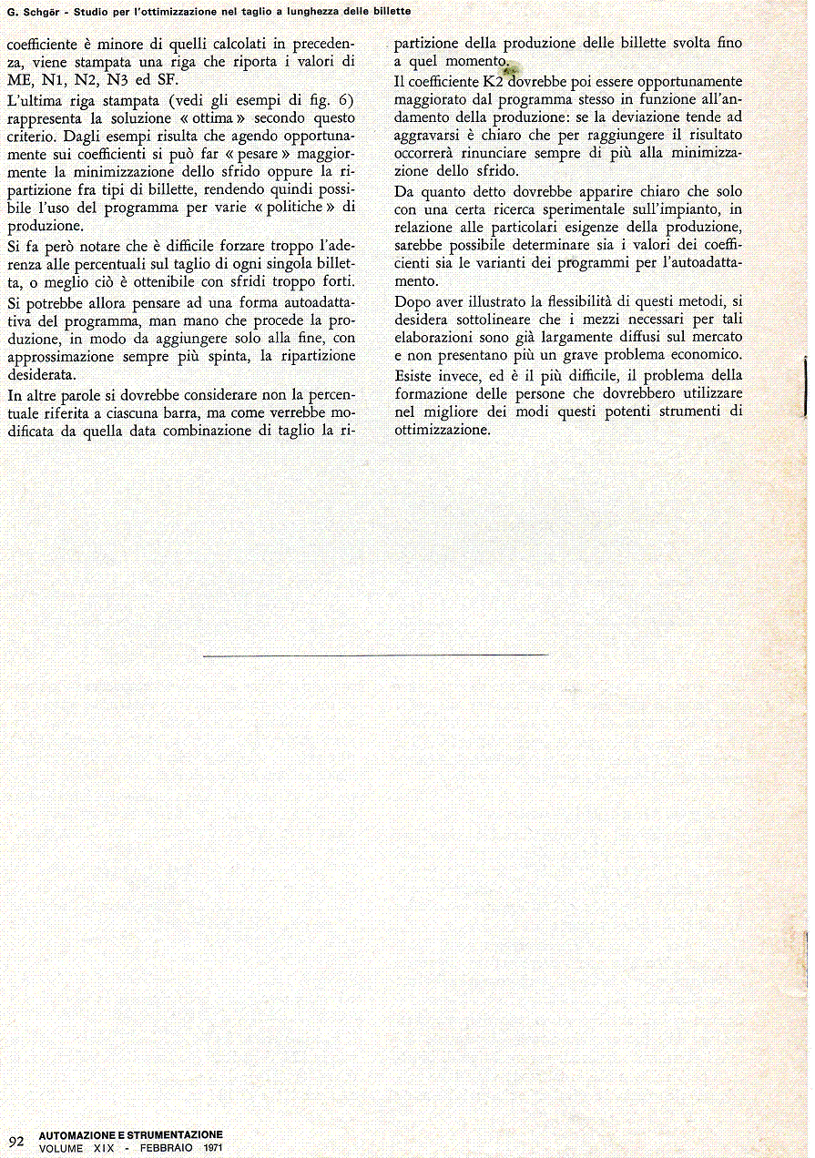

Messaggioda Foto Utenteg.schgor » 21 mag 2011, 10:57
Trasmetto l'articolo in forma di immagini
(non avendo indirizzo a cui trasmetter i files)
Spero siano scaricabili per la stampa.
