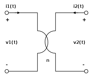

quindi se si tratta di un trasformatore ideale,è pur sempre un trasformatore che avrà il suo primario alimentato in tensione e corrente costante, quest'ultima essendo costante produrrà nel nucleo un flusso \Phi _{1} anch'esso costante che si andrà a concatenare sia con l'avvolgimento primario che con il secondario,ed in quest'ultimo in queste condizioni non si avrà alcuna fem indotta;mentre se nell'avvolgimento primario l'intensità di corrente I_{1} varia ad un nuovo valore tipo I_{2}< I_{1} anche il flusso passerà dal valore \Phi _{1} al valore \Phi _{2} quindi in virtù della relazione e=-\frac{\Delta \Phi }{dt} nell'avvoglimento secondario si generà una fem indotta E_{2},comunque per arrivare a ciò si è dovuto (in qualche modo..) variare l'intensità di corrente nell'avvolgimento primario !
ora mi spiegate il funzionamento del trafo in continua ?

Un mio amico direbbe "bullshit"!
- Un trasformatore ideale ha resistenza di primario e di secondario nulle.
- Ergo le tensioni di primario e di seconario in continua sono nulle.
- Con tensione di secondario nulla, la corrente di secondario è nulla su qualsiasi carico (che non sia un cortocircuito ideale).
- Un trasformatore ideale chiuso su un cortocircuito ideale è un circuito degenere.
Per definire qualcosa un trasformatore, questo deve soddisfare tutte le equazioni del trasformatore, non solo una in una condizione degenere. Nel caso di specie, deve almeno poter alimentare un carico diverso da un cortocircuito.

Messaggioda Foto UtenteRenzoDF » 26 mag 2011, 14:16
mir ha scritto:... ora mi spiegate il funzionamento del trafo in continua ?
La generalizzazione della definizione di "Trasformatore Ideale" va oltre quello che puo' essere il "Trasformatore Ideale" studiato in un corso di macchine elettriche; ovvero si definisce Trasformatore Ideale un doppio bipolo caratterizzato dalle seguenti relazioni alle porte
\left\{ \begin{align}
  & \frac{v_{1}(t)}{v_{2}(t)}=n \\
 & \frac{i_{1}(t)}{i_{2}(t)}=-\frac{1}{n} \\
\end{align} \right.
senza imporre nessuna restrizione sulle funzioni del tempo :!:

Messaggioda Foto UtenteRenzoDF » 26 mag 2011, 14:22
movlw ha scritto:Un mio amico direbbe "bullshit"!
Bullshit e' la tua risposta, se non conosci l'Elettrotecnica, lascia perdere.
movlw ha scritto:- Un trasformatore ideale ha resistenza di primario e di secondario nulle.
Non e' che siano nulle, le impedenze (non solo le resistenze) non le ha proprio.
movlw ha scritto:- Ergo le tensioni di primario e di seconario in continua sono nulle.
Assolutamente NO! ...e poi cosa ci azzeccano le tensioni con le impedenze ?
movlw ha scritto:Con tensione di secondario nulla, la corrente di secondario è nulla su qualsiasi carico (che non sia un cortocircuito ideale).
Assolutamente No, la corrente secondaria e' legata alla primaria e puo' esserci anche con tensione secondaria nulla ! ... indovina come.
movlw ha scritto:Un trasformatore ideale chiuso su un cortocircuito ideale è un circuito degenere
Non e' detto, dipende dalle condizioni alla porta primaria !
movlw ha scritto:Per definire qualcosa un trasformatore, questo deve soddisfare tutte le equazioni del trasformatore,
Ma dai, cosa mi racconti, avrei detto che doveva rispettare quelle dell'alternatore :-)
movlw ha scritto: Nel caso di specie, deve almeno poter alimentare un carico diverso da un cortocircuito.
No no, il carico puo' anche essere un bel cortocircuito ideale ! ... ci sono anche dei trasformatori reali che "adorano" i cortocircuiti ;-)
movlw ha scritto:Nota: vediamo se RenzoDF ha le palle per accettare un confronto onesto! ... senza dire castronerie ...
Le castronerie le scrive chi crede di sapere qualcosa prima di studiare l'argomento.
