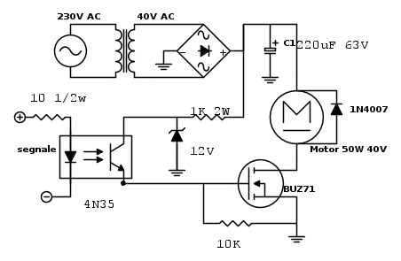

gohan ha scritto:Se vuoi mettere lo zener la resistenza da applicare va dimensionata in base alla formula \frac{Vcc - Vz}{I} dove ovviamente la I è massima corrente accettata dallo zener.
Io ho trovato questa formula per i diodi zener da 1w: \frac{Vcc - Vz}{30+mA}x1000
Considerando l'assorbimento del MOS di 1 mW (è giusto?) ho una resistenza di \frac{40 - 12}{30+1}x1000 = 900 Ohm 1W.
Ma quel condensatore C1 che hai messo sul primo schema? quant'è?

Dipende dalla corrente e dal ripple.
VRipple = \frac{I}{2 f C}
C = \frac{I}{2 f VRipple}

Sai che c'è, ieri sera mi sono un po stancato di fare conti.
Sono andato a prendere il materiale, ho messo il primo condensatore che avevo con + di 40 volt, una basetta mille fori e ho assemblato il tutto.
Immagine
Certo, non sarà un metodo molto scentifico, ma il circuito funziona alla perfezione. :ok:
Trovo solo che la resistenza da 2W scalda più degli altri componenti, ma penso che sia normale.

Mi fa piacere!
Per la resistenza è normale, l' importante è che non fai secco lo zener :mrgreen:
Per informazione, se un domani ne hai bisogno, più zener li puoi mettere in parallelo per dissipare più potenza.

Mettere in parallelo gli zenere non e` una buona idea!

Una piccola differenza di mV fra i due o più zener messi in parallelo fra di loro, può causare uno squilibrio di dissipazione. Quello che avrà la tensione minore, dissiparà più potenza.
Qui ho trovato l'informazione.

Ho letto che per aumentare la potenza si suggerisce di usare un transistor ma non c'è lo schema.
Tu hai capito come dovrebbe essere lo schema di zener
più transistor che fa da zener di potenza ?
