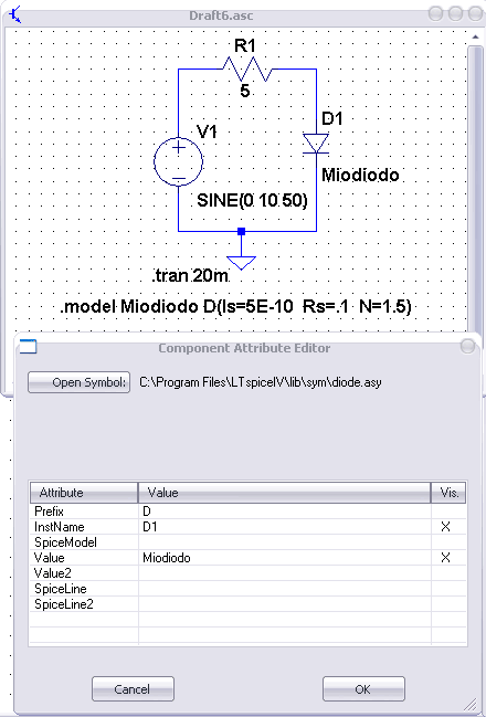

nicofabius ha scritto:edit: pensavo almeno, mi riconosce il modello ma mi sono accorto che il risultato, qualsiasi valore metta per le varie caratteristiche, il risultato non cambia per niente ||O
Postami questo modello che provo io!
[12] Re: Software "scolastico"
Messaggioda Foto Utentenicofabius » 29 mag 2011, 17:38
Allora ho cancellato tutti i valori da dentro le parentesi e lasciato soltanto il nome( .model MFI nmos() ) e mi risulta ancora come prima, chiamando l'elemento MF1, credo il procedimento sia giusto, ora potrei provare a modificare modelli già preimpostati.

nicofabius ha scritto:Allora ho cancellato tutti i valori da dentro le parentesi e lasciato soltanto il nome( .model MFI nmos() ) e mi risulta ancora come prima, chiamando l'elemento MF1, credo il procedimento sia giusto, ora potrei provare a modificare modelli già preimpostati.
Da quello che mi scrivi deduco che non hai letto attentamente i riferimenti che ti ho linkato, per esempio
:arrow: http://www.denverpels.org/Downloads/Den ... _Intro.pdf
da pagina 52 a pagina 57 comprese ;-)

Hai usato un CTRL-Destro_Mouse sul componente per rinominare sul campo Value ?

No, per un diodo, ad esempio, si puo' anche usare un inutile .model Miodiodo D() ... ma se non mi posti qualche informazione in piu' , ovvero:
a) modello usato
b) file .asc della simulazione LTspice
io la sfera di cristallo non ce l'ho :?
[20] Re: Software "scolastico"
Messaggioda Foto Utentenicofabius » 30 mag 2011, 16:04
Hai ragione, prima avevo provato con i circuiti degli esami, ora tanto per fare delle prove ho fatto questo
http://imageshack.us/photo/my-images/808/mf1l.png/
