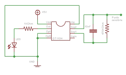

Butto lì una soluzione recuperata da un vecchio topic che come ti diceva nei primi post AOX si basa su uno specifico integrato della Quantum il QT118H. Qui trovi il datasheet, e questo invece è lo schema che ti mostra quanto sia semplice il suo utilizzo:
L' integrato può essere collegato in diversi modi per ottenere differenti funzioni, sul datasheet è spiegato tutto molto bene. Ciao.

Se non sbaglio ora lo produce la Atmel e si chiama AT42QT1011.

Ho fatto diverse tastiere con il QT240 ora sparito e sostituito dal AT42QT1040 (con un case troppo piccolo e difficile per saldare a mano).
Ho anche usato anche il vecchio QT320 per fare una lampada da tavolo che si accendeva toccando il palo fatto di pietra di lavagna di 8mm di spessore.
Questi integrati però hanno bisogno di una superficie conduttiva posta attaccata ad un dielettrico di pochi millimetri da toccare dall'altra parte. Non so se aumentando il valore del condensatore posto sui pin si riesce a sensibilizzarlo tale da utilizzare l'aria come dielettrico. Bisognerebbe provare con un'armatura attaccata all'integrato grande (100x100mm) e vedere se la capacità gli basta. Per renderli sensibili poi bisogna riferirli alla terra almeno con una resistenza. Se e floating a pile perde sensibilità.
Li conosco perche' avrei in animo di utilizzarli. Mi piacerebbe vedere pero' come si comportano, ad esempio, avvicinando loro un cellulare mentre e' in trasmissione. Quelli della microchip "prendono farfalle" e si piantano.
