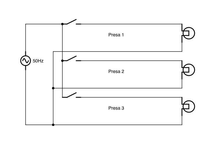

Ho necessità di eccitare relè via wireless o comunque a distanza, perché ho una pulsantiera da cui posso fare o non fare arrivare corrente a delle prese su cui dopo andro a collegare varie lampade.. solo che queste ultime sono lontano dalla pulsantiera e quindi volevo evitare i dover tirare cavi ogni volta e attaccare all prese qualcosa che veda se c'è corrente e sc c'è che ecciti un rele che ciudera il circuiro della lampada che andra collegara alla presa a muro più vicina...
allego un'immagine per chiarire la mia situazione attuale...
Se vi servono altri dettagli chiedete!! GRAZIE O_/

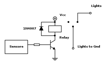

Se ho capito bene quello che vuoi realizzare, puoi realizzare il tutto con un relè ad impulso, il tutto pilotato tramite un sensore di segnali a distanza (Wireless, IR etc.) , e tramite un transistore pilotare i contatti
Siccome esistono dei relè pilotabili ad impulsi questo circuito è una idea. L' NPN l'ho messo per convezione, perché il sensore potrebbe avere una uscita attiva a stato logico basso, ed in questo caso ci vorrebbe o una configurazione ad invertitore o un PNP...
Spero di essere stato utile.

Vedi se puoi usare un RCR-433 il quale è appunto un modulo ricevitore wireless. Io penso di si.
Qui ho trovato uno schema che appunto lo usa.
La parte di destra rappresenta il relè ad impulsi con il transistore e diodo di protezione... Penso possa dimenticare il fatto di sostituire il transistore a seconda del tipo di segnale, visto che comunque basterebbe organizzare bene i collegamenti dei contatti interni..
