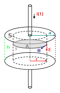

"Durante il processo di carica di un condensatore ad armature circolari di raggio a=2cm si genera un campo magnetico B all'interno del condensatore stesso. Calcolare il valore di B a distanza r=0.5 cm dall'asse quando la corrente di scarica vale i=8 mA"
La soluzione è la seguente:
(2*pi*r)*B=u(0)i(r/a)^2
segue
B=[u(0)i*r]/(2*pi*a^2)=20 nT
Qualcuno mi potrebbe spiegare la soluzione ed anche a quale asse si riferisce il problema?

kotek ha scritto:"Durante il processo di carica di un condensatore ad armature circolari di raggio a=2cm si genera un campo magnetico B all'interno del condensatore stesso. Calcolare il valore di B a distanza r=0.5 cm dall'asse quando la corrente di scarica vale i=8 mA"
Il discorso rigoroso sarebbe complesso, comunque spannometricamente parlando, all'interno del condensatore la corrente di conduzione e' sostituita da una pari corrente di spostamento I_{s} che, supponendo la costante di tempo di carica sufficientemente elevata (e per ora non ti dico rispetto a cosa :mrgreen: ), detta corrente puo' essere considerata distribuita con densita' costante sulla superficie delle due armature; di conseguenza la circuitazione di B lungo una linea di forza circolare l (non potrebbero non esserlo per la simmetria della configurazione) sara' proporzionale alla frazione di corrente di spostamento interna alla stessa I_{s}^{\prime}
, ovvero in formule
\oint\limits_{l}{B\cdot dl=\mu _{0}I_{s}^{\prime}=\mu _{0}\frac{I}{\pi a^{2}}\pi r^{2}}
2\pi rB=\mu _{0}I\frac{r^{2}}{a^{2}}\qquad\qquad[1]
ecc... ecc..
e qui sarebbe davvero interessante parlare del vettore di Poynting per vedere "la strada" percorsa dall'energia per "entrare" nel condensatore, ... se domani trovo un paio di ingegneri "in ascensore" (e ce ne sono anche qui a SB non solo a LA ... di ascensori intendo :mrgreen: ) lo chiedero' anche a loro ... statene certi (:OOO:)
kotek ha scritto:Qualcuno mi potrebbe spiegare la soluzione ed anche a quale asse si riferisce il problema?
All'unico asse presente! ... quello che passa perpendicolarmente per il centro delle armature ;-)

E, dato che vedo gia' qualcuno storcere il naso per la scorciatoia analitica che ho percorso, :-) ...
la prendo piu' sul difficile ripartendo dalla base, ovvero dall'equazione di Ampere-Maxwell,... che gli idraulici di solito preferiscono scrivere in forma integrale.
Trascurando gli effetti ai bordi (ecc ... ecc) ed indicando con \Phi _{E} il flusso del campo elettrico E attraverso una superficie A di bordo l, avremo
\oint\limits_{l}{B\cdot {\text{d}l}=\mu _{0}}\left( i_{c}+\varepsilon _{0}\frac{\text{d}\Phi _{E}}{\text{d}t} \right)
e quindi
2\pi rB=\mu _{0}\varepsilon _{0}\frac{\text{d}\Phi _{E}}{\text{d}t}
dove il flusso attraverso la superficie circolare di raggio r sara'
\Phi _{E}(t)=\pi r^{2}E(t)=\pi r^{2}\frac{v(t)}{h}=\frac{\pi r^{2}}{h}V_{0}(1-e^{-\frac{t}{RC}})
e di conseguenza
\frac{\text{d}\Phi _{E}}{\text{d}t}=\frac{\pi r^{2}}{h}\frac{V_{0}}{RC}e^{-\frac{t}{RC}}=\frac{\pi r^{2}}{hC}\frac{V_{0}}{R}e^{-\frac{t}{RC}}=\frac{\pi r^{2}}{hC}i(t)=\frac{\pi r^{2}}{h\frac{\varepsilon _{0}S}{h}}i(t)=\frac{r^{2}}{\varepsilon _{0}a^{2}}i(t)
che portera' infine alla relazione simbolica
B=\frac{\mu _{0}\varepsilon _{0}}{2\pi r}\frac{\text{d}\Phi _{E}}{\text{d}t}=\frac{\mu _{0}\varepsilon _{0}}{2\pi r}\frac{r^{2}}{\varepsilon _{0}a^{2}}i(t)=\frac{\mu _{0}r}{2\pi a^{2}}i(t)
che particolarizzata per il nostro problema fornira' il valore numerico richiesto
B=2\times 10^{-7}\frac{r}{a^{2}}i(t)=2\times 10^{-7}\cdot \frac{5\times 10^{-3}}{4\times 10^{-4}}\cdot 8\times 10^{-3}=20\,\text{nT}
... posto anche la geometria con FidoCadJ ... per ogni evenienza :mrgreen:
