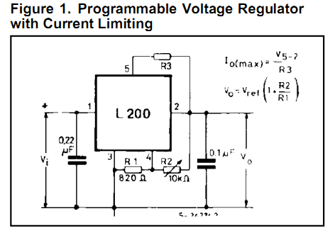

Messaggioda Foto Utentedavi82 » 24 giu 2011, 12:28
Sì sì, va bene...
comunque hai fatto un circuito con puoi regolare la corrente di uscita. Questo è un bene perché il circuito è più versatile e si può adattare a diverse batterie; tuttavia se la persona che ha iniziato il thread desiderava qualcosa di semplice, credo sia opportuno ricordare che il datasheet suggerisce un circuito molto semplice (è in allegato).
R3 seleziona la corrente massima Imax = 0,45V/R3.
Vout = 2,77(1+R2/R1).
Dovresti imporre Vout = 13,8V e Imax=0,3A.

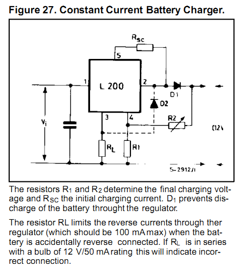

[22] Re: caricare batteria al piombo 12 volt da auto
Messaggioda Foto Utentedavi82 » 24 giu 2011, 12:38
Anche questo è preso dal datasheet e aggiunge qualche protezione:
Foto Utentedavi82
524 2 4
Messaggi: 384
Iscritto il: 24 giu 2011, 0:09
[23] Re: caricare batteria al piombo 12 volt da auto
Messaggioda Foto UtenteTardoFreak » 24 giu 2011, 12:55
CONFERMO che questi due schemi funzionano. Li ho usati diverse volte. Una di quelle volte fu proprio per realizzare un caricabatterie per batterie al piombo. :ok:
Non per niente ho suggerito l' L200 ;-)

[24] Re: caricare batteria al piombo 12 volt da auto
Messaggioda Foto Utentemarco438 » 24 giu 2011, 14:03
Certo quelli sono ancora piu' semplici anche se meno versatili.
Sentiamo comunque quali saranno le decisioni in merito dell'interessato.
TardoFreak ha scritto:CONFERMO che questi due schemi funzionano. Li ho usati diverse volte. Una di quelle volte fu proprio per realizzare un caricabatterie per batterie al piombo. :ok:
Anch'io ho realizzato a suo tempo il mio primo schema con esito favorevole. L200 era un gran bel regolatore anche se ormai e poco reperibile e poco usato!
